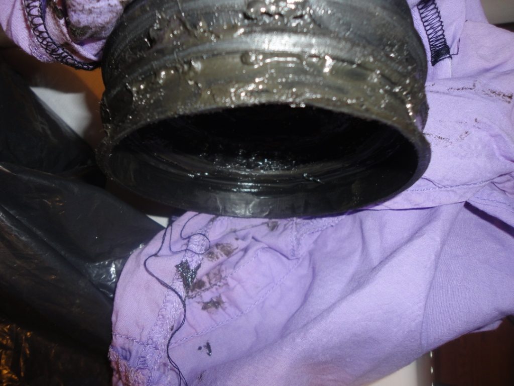

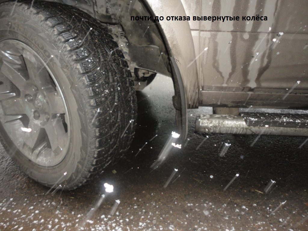

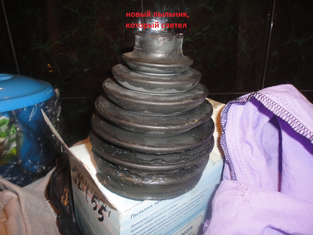

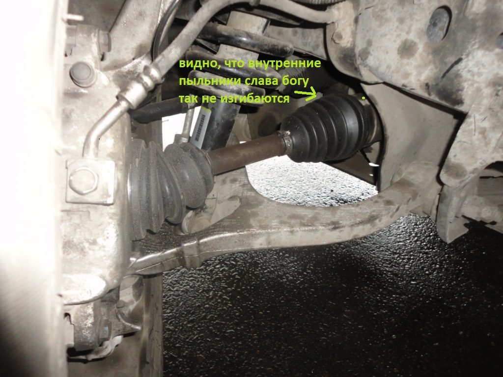

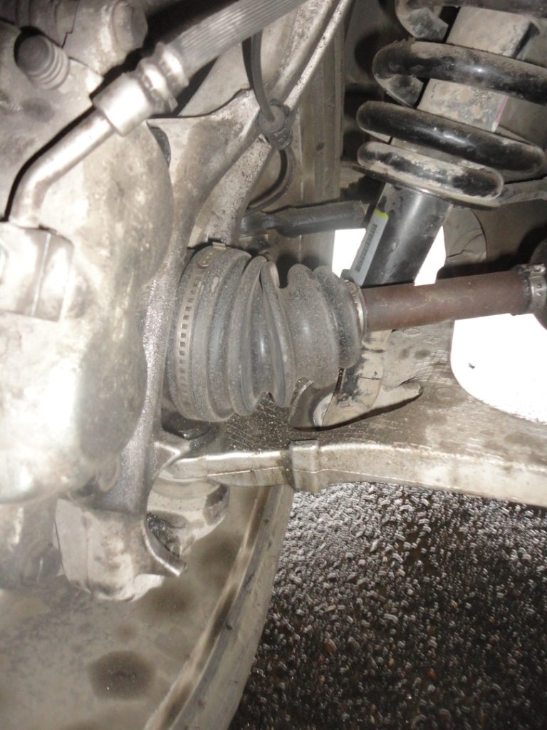

Но подвигло на написание этого маленького письменно-печатного произведения крайнее «происшествие». Сначала как происшествие это не выглядело. В ноябре месяце на машину были установлены проставки, перед 1,5, зад 1 дюйм. Вроде не максимально возможные для моего 1500, но всё таки через 2 месяца порвались оба наружных пыльника на приводах. Сильно не расстроился, так как вместе с машиной предыдущий хозяин отдал мне комплект пыльников, а предыдущие меняли, наверное, давным-давно. Нашёл время, место и возможность и две недели назад мужественно с помощью своих и братских рук и металлического инструмента на яме в гараже были поменяны все 4 пыльника. Удивили хомуты, которые стояли на машине. Они цельные, были изнутри прихвачены на сварку))) После варварского распиливания их ножовкой по металлу старые пыльники были сняты, ШРУСы промыты, заложена новая смазка и установлено всё на родные, протёртые тряпкой места. Вроде бы на этом моё повествование должно быть закончено, но … как оказалось нет. На следующий день, пока любимая пошла в магазин, от нечего делать дай, думаю, загляну вниз и справлюсь о здоровье новоиспечённых пыльников. ВОВРЕМЯ;(( оба наружных пыльника слетели, хотя затягивались они намертво, хомуты пендосовские, удивление и расстройство, не проехали и 30 километров.

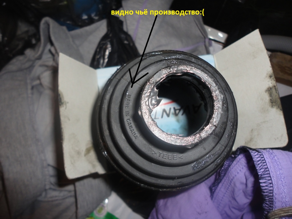

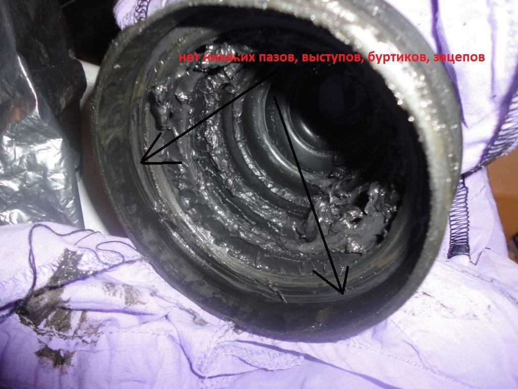

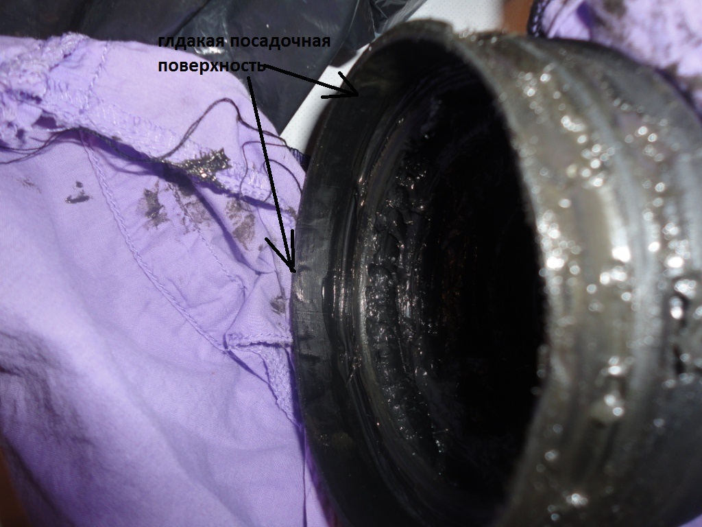

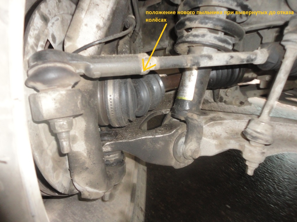

Сделаю небольшое отступление. До этого передвигался на японском автопроме. Это я к чему? А к тому, что когда достал новые пыльники из пакета, сразу бросилось в глаза их гадское и бюджетное исполнение. Они были пластмассовые?! На каждом из них выгравировано на заводе «маде ин Канада», вроде не совсем жаркая страна и вдруг дубовые, не резиновые расходные материалы для автомобиля, интересная логика инженеров этого резинотехнического завода. Но даже это не самая фишка. На старых пыльниках по краю шли пазы (буртики, тут кому как удобно), на новых этого не оказалось;( просто гладкая пластиковая негнущаяся и совершенно незатягиваемая поверхность. Проволока, родные хомуты, затянутые, хоть и без специнструмента, но на совесть, не смогли исправить ситуацию. После было установлено, что на месте они (пыльники, без затягивания хомутами) даже при ровном руле не держались, слетали;( В магазине по размеру были подобраны японческие РЕЗИНОВЫЕ, немного меньше по высоте, но идеальны по остальным параметрам пыльники, несколько дней назад установлены взамен ранее поставленных и всё. Проблема решена. Пока езжу поглядываю, но после тест драйва по лесу порывов, слетаний и прочих гадостей (тьфу-тьфу-тьфу на будущее) выявлено не было. Нервы были успокоены и автомобиль дальше успешно эксплуатируется в любимом городе-герое Чита.
Всё это не маленькое повествование к чему? Я здесь не встретил похожей ситуации, поэтому при получении, покупке и заказывании данного расходного элемента обращайте пристальное внимание на внутреннюю поверхность посадочных мест пыльника и материал его изготовления.
Фото ремонта нет, фото старых пыльников нет, потому что не до фотоаппарата было есть фото пыльников, которые слетели и как стоят неродные. Спасибо за терпеливое прочитывание моего рассказа об использовании качественных пыльников канадского производства, покупки азиатских пыльников и установки всего этого.
