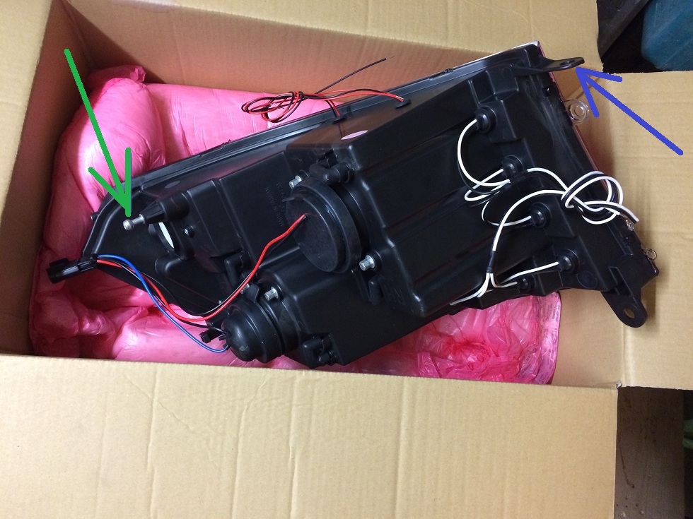

Столкнулся с проблемой поменял фары не могу найти где они регулируются по горизонтали ... Отверстия с верху регулируют только по вертикали...

А что ты собственно хочешь - это не европеец, это слепой американец..... О каких фарах вообще идет речь?
Можно попробовать немного поправить положение следующим образом:
- покрути немного железный штырек (зеленая стрелка), только не сильно - могут уйти зазоры по крылу.
- и можно немного рассверлить дырку на ухе крепления (синяя стрелка), тоже смотри на зазоры
А светодиодная лампа не факт что лучше светит - это надо пробовать. Я думаю может быть лучше стоковой лампы, но хуже ксенона - очень многое зависит от отражателя и линзы.

http://shop.retroshop.us/ProductDetails.asp?ProductCode=2013%2ETYC%2EPRJ Вот такие фары се купил... Светят более чем со стоковыми лампами... Но вот как отрегулировать вопос🙁((

Либо забить и ездить, либо как я тебе писал выше покрути немного опорный винт (зеленая стрелка) и можно поиграть крепежной лапкой (синяя стрелка), либо вскрывай саму фару и сразу ставь нормальную линзу и ксенон с регулировкой. Темы про эти фары есть.
