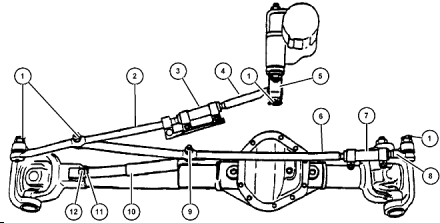

Что конкретно надо, цифру укажите? [img size=440]http://www.dodgeram.ru/media/kunena/attachments/legacy/images/________2500.png[/img]

Мой первый пост писала жена по моей просьбе, а я в то время стоял на проселочной дороге в районе Бетонного кольца, на полпути из Владимира в Москву...
Пробег около 46000 миль, в рулевом что-то постукивало потихоньку, но так как после замены ( год назад) всех шаровых и левой рулевой тяги, эти стуки не уменьшались, я как-то перестал обращать на них внимание...
И вот... хорошо не на трассе на скорости, а как свернул на гравийку так и вылетел палец из правой рулевой тяги ( рулевой наконечник то есть). На картинке под циферкой 1.
Короче обзвон официалов естественно ничего не дал, запчасти ни у кого нет.
Сказали лишь что теперь трапеция меняется вся в сборе.

Спасибо Дмитрию, у которого оказалась трапеция нового образца в сборе.
Спасибо Рыбаку что откликнулся!
Спасибо Артему что прочитал мой первый пост и предложил б\у тягу с наконечником!
В итоге в Витамоторс мне поменяли трапецию, познакомился и пообщался с Карапузом,впечатления очень положительные. Пока , на данный момент , стуки в рулевом исчезли, но надо еще сход-развал делать.
На вид новая трапеция как-то солиднее выглядит...

привет. полетели наконечники на рулевой трапеции,(тяги) .
мож у кого имеется в наличии? желательно в сборе. если нет то хотя бы одну тягу под номером 9 см выше на схеме.
