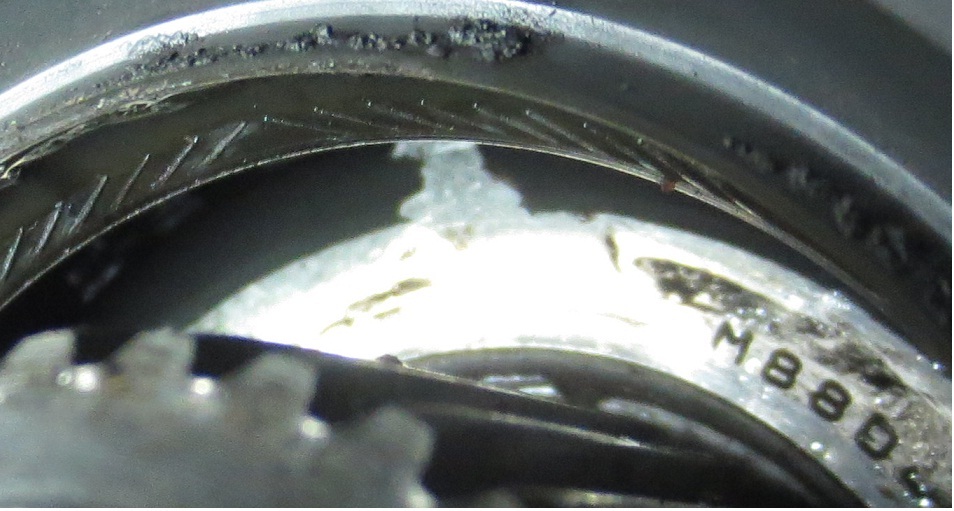

а вот кто угадает,
ЧТО ЭТО?
ГДЕ это?
Что таким образом ремонтировали?
и лично мне интересно -
ГДЕ в Москве так делают?
P.S.
качество фотографии, конечно, не ахти, но хозяин решил оставить пока как есть - уже 50 тык вроде проехало после покупки
так что сальник не вынимали.

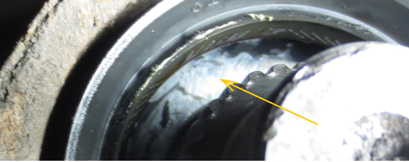

Тинки#2
Следы шлифовки?

Andrey#4
Тинки пишет:
Следы шлифовки?
ну да, болгаркой, а что шлифовали?
Andrey#5
Ладно. что вас мучать в пятницу.
это ремонт заднего моста после раскручивания гайки хвостовика и улетания кардана, который завязало в узел.
кардан починили банально - водопроводная труба.
э вот фото - это шедевр слесарной мысли -
наварка щечек подшипника с последующей шлифовкой болгаркой.
крыжку не снимал - хозяин приехал стопор на гайку поставить и от дальнейших изысканий отказался,- так что что внутри - только московские исполнители знают.
пойду ка я выпью вискарика - что-то я не так делаю.
Серег! 555! ну его нах, это яйцо в милиметр. люди подшипники наваривают и ходит по 50 тысяч. правда похрустывает, если хвостовик крутить.
давай посадочное наварим и шарошкой подработаем.

Валентин#7
Andrey пишет:
Андрей , посадочное лучше зубильцем поглубже и почаще закернить , и подшипничек встанет как влитой.
Andrey#8

Andrey#10
Валентин пишет:
Andrey пишет:
так он не крутится - его там яйцом плющит
хотелось ба все-таки услышать ответ на последний вопрос.
я уж не говорю - от предыдущего владельца этого доджика. или он невкурсах?
