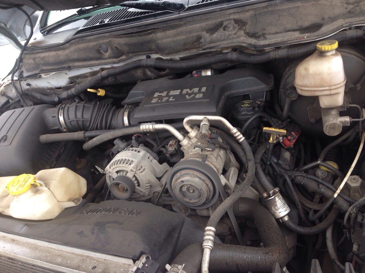

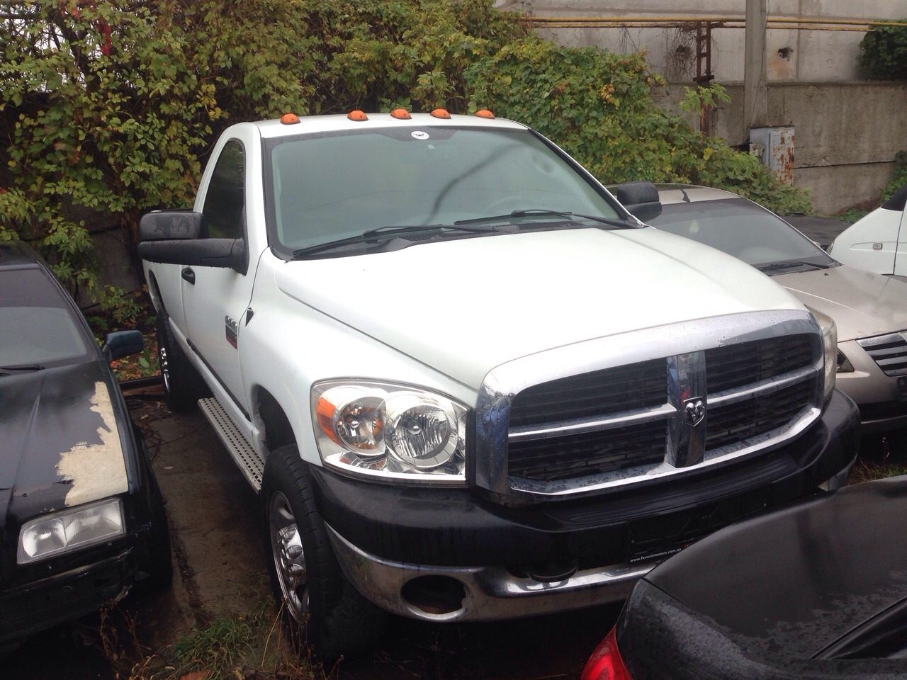

Купил авто с площадки, в другом говоде не глядя почти.
Dodge Ram 2500 SLT 4x4 5.7 Regular Cab.
Авто находится в Николаеве, на авто установлен метан.

Сколько к стати его нужно и какого.
Тему на форуме читал про масло, постараюсь ее сново найти. Знаю в мотор идет 5w20, на сервисе реккомендуют 5w30 аммериканское какое-то.
Можно ли в коробку автомат залить Redline Oil D4 Atf, а то его у меня в избытке.

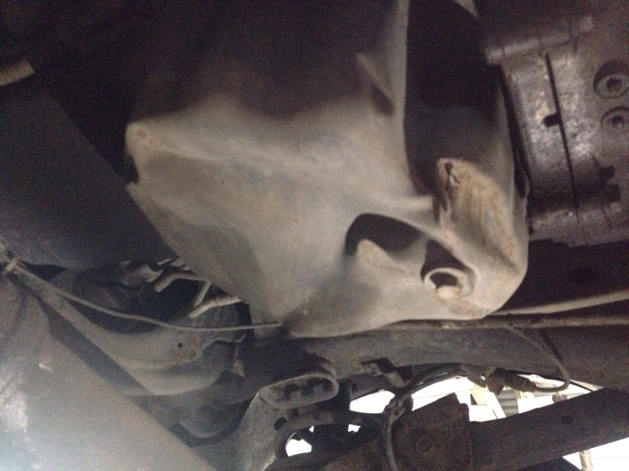

Еще немного погнут поддон, но давление масла в норме.
На что еще обратить внимание после такого длительного простоя перед дорогой?

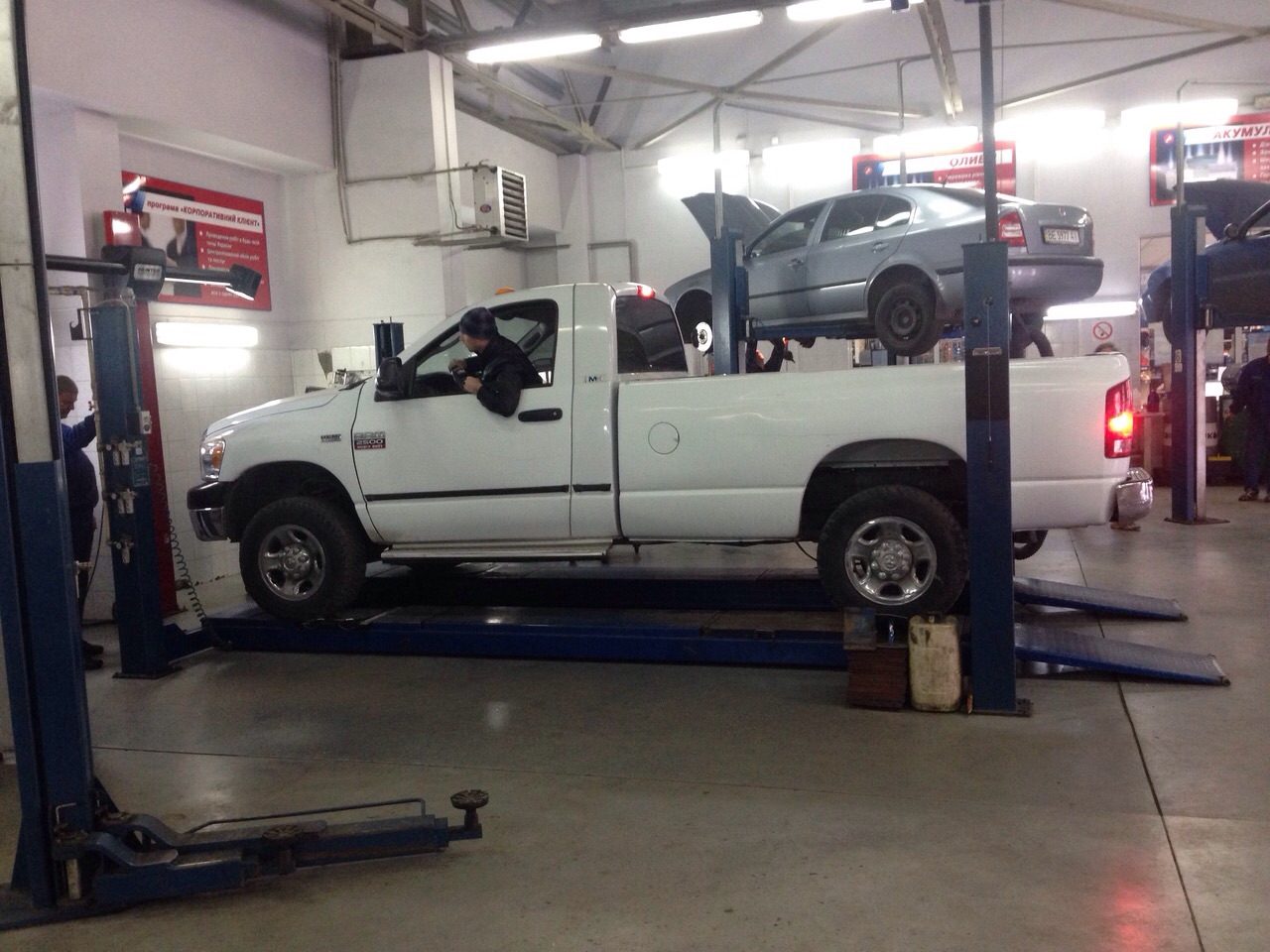

Амбраскет#2
длинный борт у тебя 😉

Привет. Ты так глубоко не заморачивайся. Самое первое это поддон. Вот его срочно менять. Это не вмятина это удар на отмашь.
И что там только вскрытие покажет..
Передний редуктор 3,8 литры
Задний редуктор около 5 литры
И еще Джеки (Jeki) здеся ищи. У него правда дизель. Но руки золотые. И он твой земляк и может сосед. :blush: :blush:
Не спеши с таким поддоном ездить(ехать)
