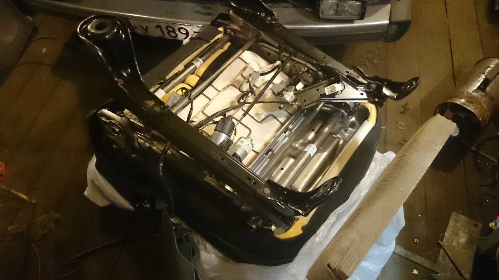

Смысл вот в чем, при покупке было установлено что сидушка водителя едет вперед до середины а дальше одна сторона обгоняет другую, вообщем подумал я ерунда это и потом исправлю данный нюанс, и собственно не мешало мне совсем если бы не надо было сажать матушку не большого роста....

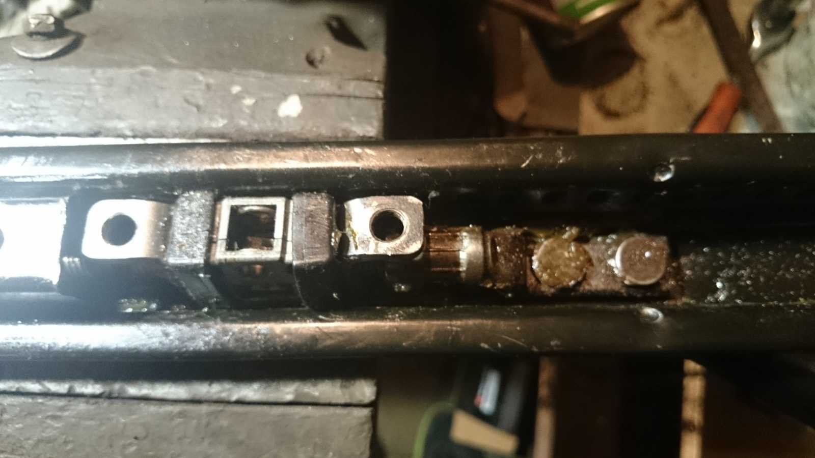

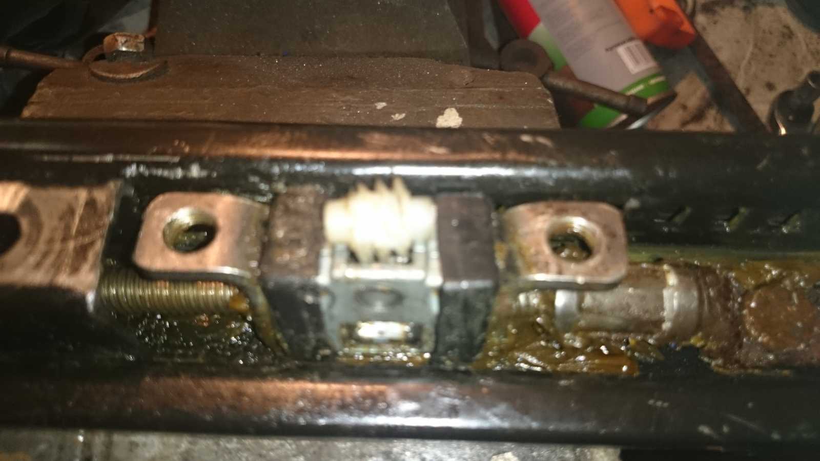

Когда занялся сидушкой, снял ее за три минуты интуиция подсказала что дальше будет тяжело)))) проклинал я потом много часов тех кто сделал это сидение и все таки разобрал))) сломалась пластиковая шестерня которая вращает сидящую на валу салазки железную.. Начал оную искать и нет такой, только салазки в сборе. Не хочу жадным показаться но салазки стоят ого-го, и ладно бы что-то серьезное... И сиденье собрал что ни вперед ни назад))) пришел к выводу что если бы не эта деталь то сиденье было бы вечным))) прошу в помощи где можно приобрести ее, найти, сделать, пароли и явки) 3 d принтер уже рассматриваю но прочности почти никакой..... Фото прилагаю, не кидайте томатами и заранее спасибо.

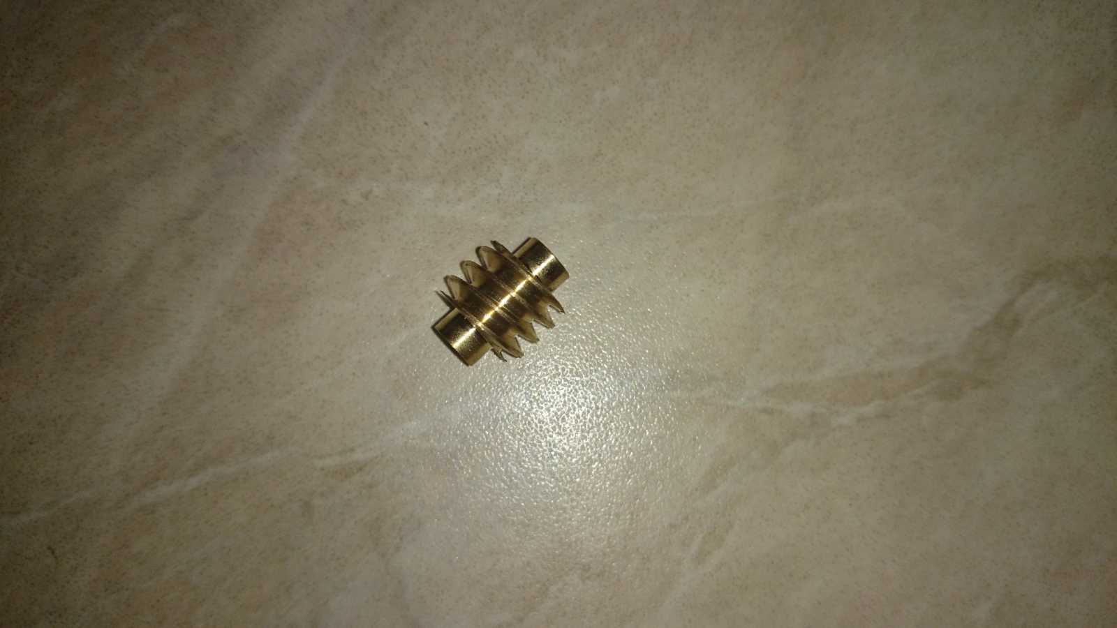

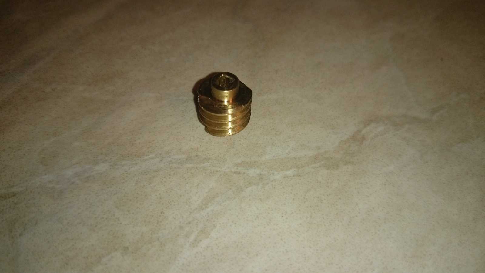

всё же из бронзы можно изготовить данную детальку но аж за 5 тыщ)))))
неравный бой продолжается.....
santiagooo#7
Всем добрый вечер!!! Спасибо тем кто откликнулся на призыв к помощи!!! Проблема решена, нашелся заводик и хитрые мастера))) есть у меня теперь втулочка. Если кто столкнется с аналогичной проблемой вэлком, осталось собрать сидушку...
