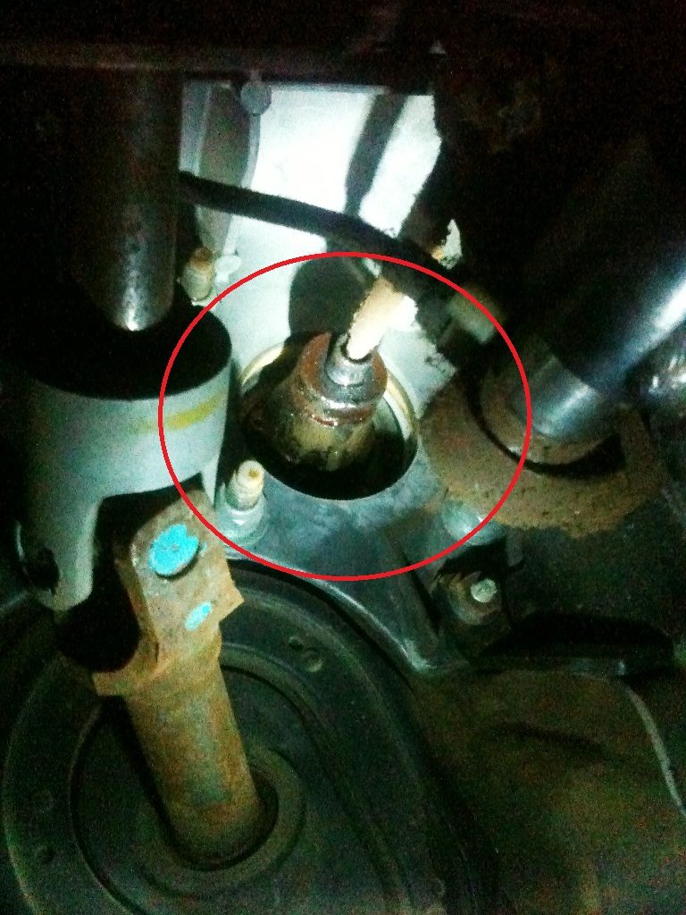

ДОброй ночи, ребята.
сегодня заметил что бежит масло при нажатии педали тороза, что делать в этой ситуации ? посоветуйте с чего начинать и как починить?
заранее благодарю
Impala#2
Децкие задачки.)
Сальник штока перепускает масло.И не масло,а тормозуху.
Если по-бырому,то выглядит вот так-
Фото на radikal.ru
Тока Ты ещще не добавил,што уровень тормозухи стал уходить,и тормоза стали квелыми....
Impala#3
Судя по фоте,тормозной крепица НА ваккумник,а патом уже ваккумник крепица к морде ИЗ мотора.
Снимать ваккумник,отворачивать цылиндр.Далее либо менять манжеты,либо ставить новый цылиндр.
Течь буит только прогрессировать.Не клеица,и не замазываеца Герметиком.Только замена.)

Уважаемый импала
А знаете ли вы что главный тормозной цилиндр у нас с гидроусилением
И масло там есть
И перепускаться оно может

на 2500 стоит гидроусилитель тормозов, и завязан он в одну систему: насос-рулевой редуктор-усилитель тормозов.
По теме надо разбирать, менять манжеты.

У человека дизель.На дизельных авто не ставят ваккумные усилители(разрежения не хватает),а установленны гидроусилители тормозов с приводом от насоса ГУРа.

В гидроусилителе декстрон 3 масло или не масло
Рулевой механизм состоит из насоса и редуктора
На ГТЦ стоит гидроусилитель питающийся с обратки редуктора ГУР

АЗА не переживай . Это нармальное евление. И даже если поменяешь манжету тама все равно будет потеть.
Если видна капелька и не более. То можно забить на это занятие. Ну а если ручьем , то этто конечно разборка. Но там ничего сложного нету. Будет самое сложное это снять сам гидробуст. Самое приятное это то что при разборке не надо тормозуху сливать заливать. Самое тяжолое это открутить шланги надо очень аккуратно. Тама ключ на 18 один а другой уж и не помню. И изнутри четыре гайки открутить. Но не торопись это может длиться ооооооочень долго ( течь или потеть) и без прогрессива. Забей. Просто за уровнем в бачке гидрача поглядывай. Звоночек это тогда, когда тормоза начнут не адекватно тормозить.
Штука эта очень надежна и долговечна. Ремкомпелкты есть стоят не дорого . Я покупал на ебеее ( помойму)
Еще раз говорю не переживай. Это нормально. ( Если чутка тама есть) . Но переборка не сложна. И ненапряжна.
