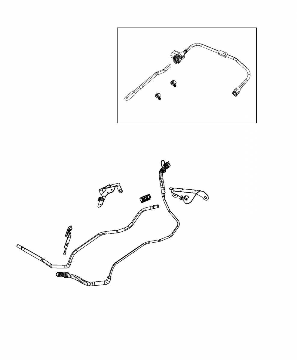

Что и требовалось доказать. Сегодня решил покопаться в каталоге МОПАР - и сразу же нашел этот датчик. Вернее там рисунок и цена на 3 детали - все под наименованием Fuel Pressure Sensor, но то, что самое дорогое, очевидно, и будет датчиком, парт намбер, похоже: 68210333AA
Цена со скидкой в США 350 долл, но речь больше о другом, думаю понимаете о чем. А мы в соседней теме об официальных гарантиях говорим. Здесь на сервисах даже каталогов актуальных, и тех нету.
p.s. Справедливости ради отмечу, что на 2012 годе этих датчиков действительно нет (это тоже повод подумать о совместимости и серъезном отличии 2013 от 2012), но мысли мои, относительно уровня квалификации, тем не менее остались неизменны. Хочется верить, что это все из-за действительно неплохой надежности наших машинок.
