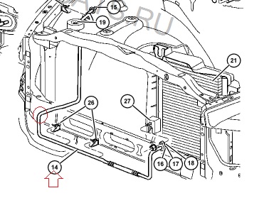

Всем привет!Пришла жара и выяснилось,что не пашет кондей.Треба заменить муфту компрессора кондея и одну трубку.
Если с муфтой примерно понятно(Антар рулит),то вот с трубкой не знаю что делать.Нужна длинная самая,на рисунке под номером 14.Протерлась хомутом на сгибе-красным кружком обвел.
Есть ли смысл варить/изготавливать здесь такую же или заказать из Штатов?
А может вместо трубки шланг здесь заказать?

Смысл есть всегда, главное, насколько это необходимо. ИМХО, лучше съездить к аргонщикам, как правило, у них трубки есть. В крайнем случае, сгонять на разбор, подобрать похожую по сечению и они сварят. Я дважды так ремонтировал трубки - работало без нареканий. По ценам не сравнить - новые трубки ОЧЕНЬ дорогие (против восстановления)

новые трубки кондея (особенно по высокой стороне) стоят несколько тысяч рублей. Заварить - рублей 500 максимум.

давайте начнем с муфты! С какого перепугу она у вас включиться если у вас труба с дырой! Давления в системе ёк! дачик давления в контуре ей команду не дает на старт (защита от дураков) иначе хандец поршневой комперессора!!! ну а во вторых трубу снимай окуратно и неси аргонщику пусь запаяет и все ехай на запрвку кондея и будет те счастье! 😉 прокладки не потеряй на стыках а в идеале сразу замени! 🙂

Ну там дырка микроскопическая,нюхачем еле нашли...Тогда сначала трубку делать 🙂

Трубку запаяли,давление нагнали,на магнит напряжние идет,система не пашет.Катушка видимо сдохла.От чего может подойти на Хеми 5.7?
