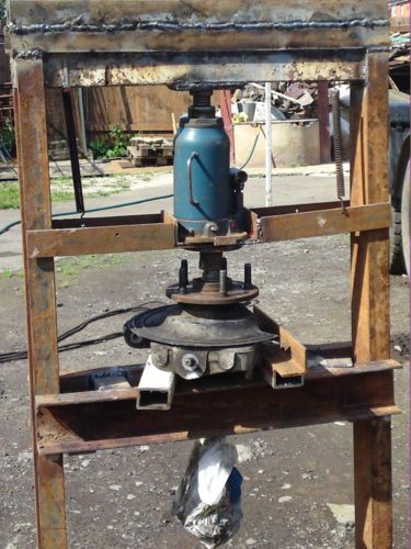

Прес получился примерно на 25 тон а эта редиска не выходит что делать кувалдой тоже долбил (гайку открутил, постучал не идёт, залил ВД, не идёт, ещё залил, не идёт, молотил кувалдой не идёт, отнёс под прес 12 тон, не идёт, сделал прес свой на 25 тон, не идёт, зажатую в пресе долбили кувалдой по пресу, не идёт, грели ступицу под пресом не идёт).

Тема о том как я не смог вытащить гранату из ступици колеса.
witality#3
[img size=375]http://www.dodgeram.ru/media/kunena/attachments/legacy/images/hhhhhhhhhhhhhhhhhhhhhhh.jpg[/img] фотки приходится ужастно сжимать.

Заливать,заливать и ждать другого выхода не вижу,если ВД40 не берет можно попробовать аналоги которые получше например Ликви моли LM40 и вообще залей все Силитом он ржавчину хорошо разьедает,я много чего им заливал при ремонте,помогает.
witality#11
Спасибо буду пробовать гремучие смеси. Зато блин шпильки из блока руками выкручивались больше половины а я думал чё он так трещит на разгоне?🙁 ступица рам 1500 5,7 hemi.

Боюсь тут без горелки не пойдёт...
Olekos 9-12#14
Ставь под пресс. Бери автоген и грей ступицу. Только легонько, не до красна.

Нагрев уже пройденый безрезультатный вариант подумываю о кузнице или пресе на 50 тон.
А звук про каторый я говорил при разгоне звонящий не приятный держиш скорость на месте (пример 110) он утихает.

50 тонн... Сломаешь.
Странно, что нагрев не помог. Совсем не похоже на то, что просто закисло. Может какие умники посадили на посадку "без зазора" и прессовали на горячую? Но тогда бы уже давно лопнуло.
Ты посмотри еще раз внимательнее, может зажать по другому?
witality#17
Всем спасибо смогли снять спомощью 15 тон преса и большой мантировки с большим молотком.
