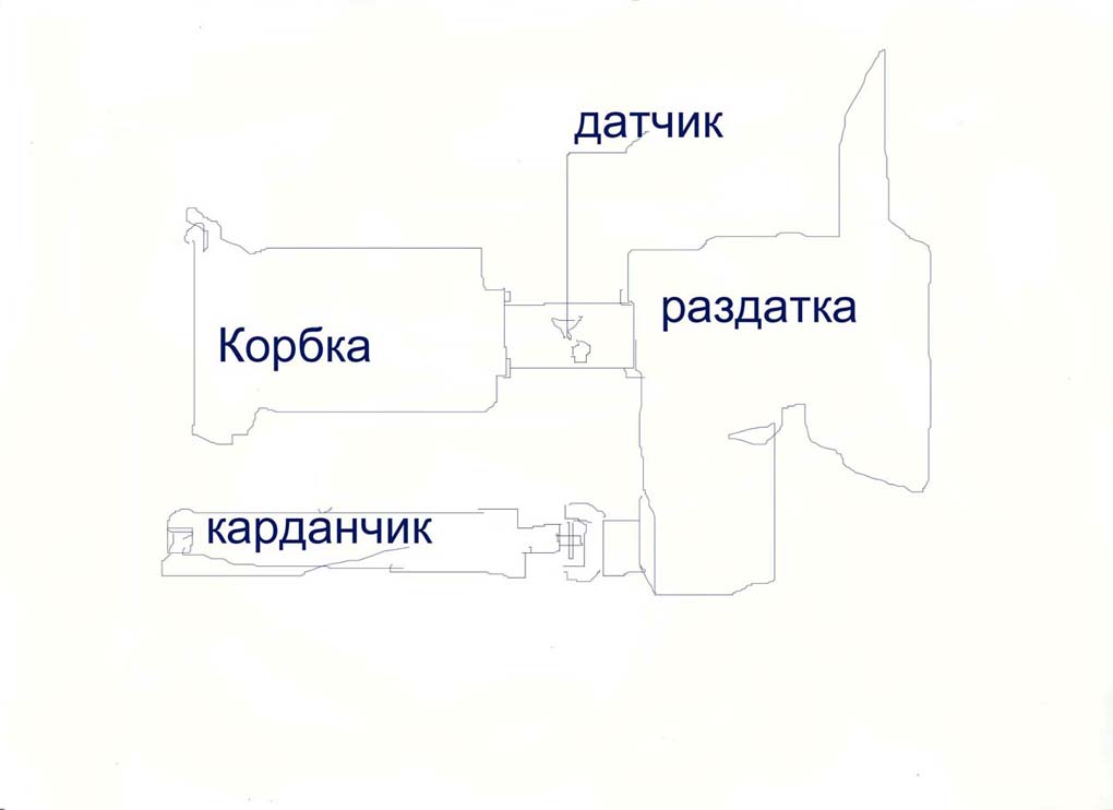

RAM 2500 Q 5,9 TD, появилась проблема с трансмиссией, пару дней назад ездил на охоту, штурмовал болото ночью без проблем, как по асвальту проехал, фары даже скрылись, но не в этом суть, оторвал голову датчику(единственный торчит вниз без защиты, пластмассовый без металла, гайка на 27, приходило два провода), а что за датчик не знаю!!!? Теперь переключение передач опаздывает, переключается только при сбросе педали газа довольно туго, надо даже провоцировать. Датчик стоит между коробкой и раздаткой, но относится похоже к раздатке ( выкручивал, масло вроде не ATF), но очень влияет на коробку, и не удивительно,здесь завязано всё. Может есть мануалка у кого нибуь, чтобы знать что заказывать, как он обзывается ?
Douglas#2
Вот примерная картинка... [img size=1020]http://www.dodgeram.ru/media/kunena/attachments/legacy/images/_____-395bf8b43016039bb64e890db3520f69.jpg[/img]

Ентот датчик-выходной датчик скорости,он же выходной пульс-генератор.Унифицирован с другими крайслеровскими коробками(датчик с тонким сердечником).Такой же как на переднеприводных крайслерах.Проблем с поиском и заменой быть не должно
Спасибо странник, ты настоящий друг

Да и по существу - товарищ сам задает вопрос, в котором содержится ответ.....сломал датчик на акпп - глючит акпп.....зачем скачивать мануал я даже представить себе не могу....а просто заменить датчик в голову никому не приходит? И для заказа совершенно не обязательно знать, как он называется - датчик на хвостовике АКПП...и все дела.

Это ж ещё нужно было знать, что эта труба одинаковая с двух сторон и соединяющая коробку с раздаткой, относится именно к АКПП, а не к раздатке, отдельно я этого никогда не видел и датчиков вокруг достаточно. Я конечно и без Вас разобрался с помощью проги, времени жаль только упущеного
