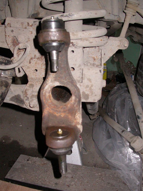

Если речь о неразрезном мосте Dana 44, ставившемся до 2002 года, то шаровые там стоят в ушах моста, вот так:
[img size=600]http://www.dodgeram.ru/media/kunena/attachments/legacy/images/dscn3961.jpg[/img]
Вот как раз заменил все четыре + крестовины + сальники полуосей. На днях выложу отчет.
Заводские шаровые прошли 75к миль, люфт- 3-5 мм =)

Где добыл нижнюю шаровую с масленкой?

Я только что все менял , они все с масленками , добывать как раз без маслёнок надо 🎉 , в мануале (сам не читал механик сказал ), что при ТО крайслер пишит просверлить дырку и вкрутить маслёнку 🎉

Добыл на Московском пр, за Гиантом. Ценник негуманен.
Конструкторская мысль у американцев замечательная, они такие же как и мы, русские- раздолбаи и максималисты в одном лице. Сделать полуоси полщиной с запястье, и тонюсенькие болты на крышку axle vacuum motor, у которых голова сворачивается при усилии " в два пальца" =)
перед установкой полуоси вместо пресс-масленки вкручивается заглушка?
Заглушка стояла по дефолту. Запрессовал шаровую, выкрутил залушку, закрутил ниппель масленки, прошприцевал, поставил поворотный кулак, поставил полуось. Не цепляет, не мешает. Только как ниппель от грязи защитить?
а кто производитель шаровых? на спайсер-рейбестос - надо выкручивать и ставить заглушку, иначе снесёт...

Низ- Moog, верх- спейсер-райбестос.
Не снесло пока. Да и как шприцевать, не вынимая полуоси, там же не подлезть?

вот и я не догнал - нафига там масленки, ведь шприцовка возможна только со снятием п/оси? 🎉
Не захочешь кучу болтов крутить- извернешься как-нибудь, шланчик погибче и вперед =)
там проблема не в невозможности подлездь и прошприцевать, а в невозможности, не сняв полуось, заменить заглушку на масленку....во всяком случае на тех шарах, которые мы ставили. или звать какого-нибудь ребенка, чтоб малюсенькими пальчиками заменил....но сомнительно.

А у меня не было на нижних шаровых ни масленок ни заглушек.
на оригинальных (мопаровских) их тоже нет
