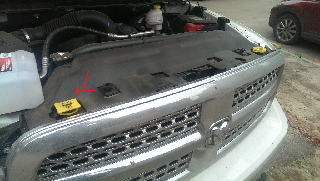

Ситуация столь же серьезная, сколь и глупая. Первый раз заливал незамерзайку в РАМ, пару дней назад - открыл капот, посмотрел, нашел желтую крышечку и .... залил. Поездил, а лампочка отчего-то не погасла. Сегодня открыл еще раз капот и бляха-муха, оказывается залил хрен знает куда. Достал мануал, а крышка оказывается от антифриза!!!!
У меня даже мысль не засела, что под таким ярким колпачком, большим, с непонятной на первый взгляд "эмблемой" скрывается антифриз, который залит, судя по мануалу, аж на 150 000 км!! Ну на хрена было тогда его так выделять?
Куда бежать, где поменять антифриз и чем грозит - я уже несколько дней катаюсь, блин...
Дайте контакты, плиз и что лить нужно?

Так справа заливалка жеж, даже с рисунком 🙂

Дык машина большая, встал с одной стороны, другого края не видно )) На самом деле говорю, даже малехонькая мысль не забежала - значек смутил конечно, но даже не сообразил. Залил литра 3, пока не потекло откуда-то....
Самому не слишком геморно слить и самое главное - а что залить?

Бачек не участвует в системе полностью, туда сливается жижа при повышении давления(расширении при нагреве) и забираеться при сужении(охлаждении)
Слей все с бачка и долей антифриза красного
Можно заморочиться и промыть всю систему, но думаю это не к чему.

Спасибо, промывать наверное не буду, но все-таки бодягу солью полностью и залью новую. Даже в +2 двиг буквально за минут десять прогревается, не хочется летом рисковать.

Без паники. Ничего не будет, освободи расш.бачок и долей по цвету до метки.
Про цвет и пробеги: система охлаждения - антифриз красный или зелёный (проверенного производителя, например Texaco) абсолютно не принципиально, разница только в периодичности замены - красный(синтетика) - 1раз в пять лет или 250000км пробега, зелёный - 1раз в два года или 60000км пробега.

Присоединяюсь. Не парься, ты же не всю систему заполнил, а только долил. На грузовых машинах вообще систему заполняют соляркой иногда и доезжают куда нужно.

badvik#19
Спасибо, товарищи и товарищницы, сегодняшняя поездка в Нижний и обратно тоже доказала, что все ОК. Через 4000 масло менять, тогда и долью.
