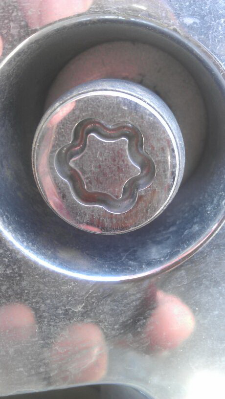

НАРОД, ПОДСКАЖИТЕ!! КАК СНЯТЬ КОЛЕСО БЕЗ КЛЮЧА ДЛЯ СЕКРЕТНОЙ ГАЙКИ, ИЛИ ГДЕ ЕГО КУПИТЬ??? ФОТО ГАЙКИ ЕСТЬ

Привариваешь к головке "рычаг" и сворачиваешь. Болт на выброс. Диск надо защитить.

Или подбирается головка, чуть растачивается и вбивается в гайку. Гайки на выброс.
Или заехать в шиномонтаж. Там за 500-1000 рублей спецы снимут секретки такими же методами.

Набивать ключи бепонт ! Сам секретку пытался снять было дело . Только ключ или сварка ! К гайке приварить шестигранник и отвернуть . Мне грамотные ребята отворачивали диск не коцнули не сколько .

12 гранная торцевая головка и молоток

Это оригинальные мопаровские секретки.
У меня лежит комплект таких новых.
На бумажке выбит номер и предупреждение - мол потерял ключ? Закажи у нас новый.
Производитель - McGard. Очень приличные к взлому секретки.

Заказывать ключ тут
Вкладка - клиентский сервис.

зачем забивать головки?!это не всегда поможет. лучше экстрактор!
driver25#15
Снимал с помощью головки, молотка и большого рычага. Любые секретки можно снять за пару минут.
