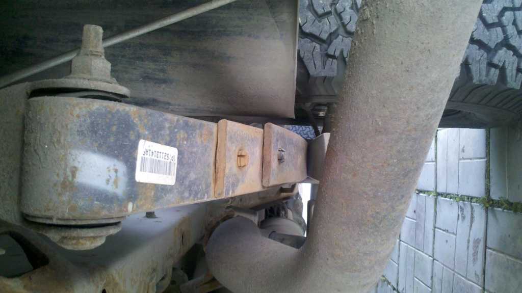

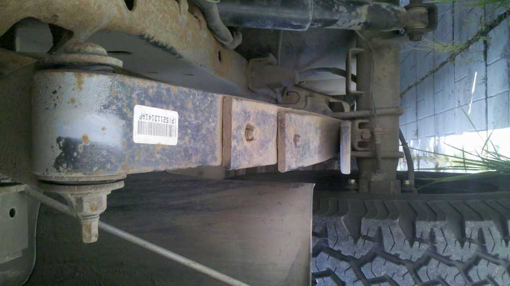

При визуальном осмотре выяснил, что слева стремянка у рессоры стоит немного криво. Это может на что-то влиять?

Расстояния проверил. Разница в 3мм. Но вот положение рессор меня насторожило. См. фото.
Gralex#22
то что листы чуть съехали это не страшно и на движение не влияет, а вот сайлентблок на заднем конце рессоры на фото четко видно больной однозначно! Снимай рессоры- смотри!
vuccub#23
Сайлент блок может влиять на прямолинейное движение?
Kostia#24
Так писали же выше - из-за него мост может перекашивать и машину вести. Между прочим, некоторые косяки особенно проявляют себя во время движения. Если у тебя например мост "играет", то на стоящей машине он стоит условно "ровно", а при движении "уходит".
