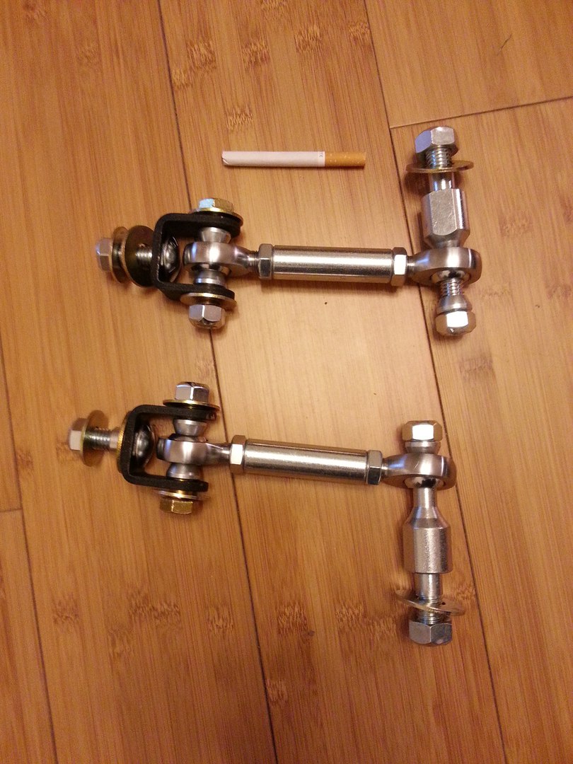

В итоге были куплены вот такие
Все поставил доволен .
Пришел комплект в разобранном виде куча запчастей .
Собрал дома и на следующее утро побег ставить .
К стати шс меняется .
Вот контора где можно купить крутой шс http://technobearing.ru/skf_rodends
Сигарета для определения масштаба . Стойки которые снял по сравнению с этими игрушечные .

Этот комплект мне достался за 14 т.р с учетом доставки
В принципе так же как родные . Но эти долговечнее и мошьнее .
Есть образец можно изготовить . B)

Витя, если несложно сделай эскиз с размерами, я думаю многие скажут тебе спасибо!
Петр33#24
Подскажи резьба какая на тягах с ШС ?
