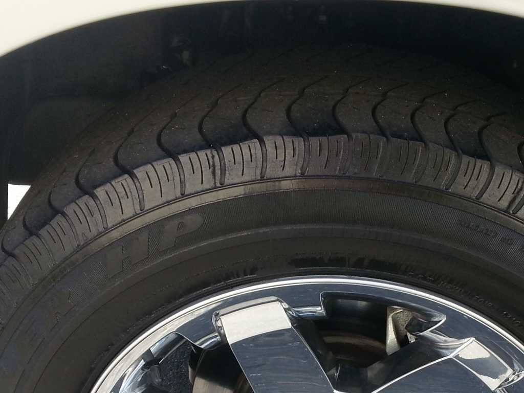

Друзья, пришел Додж из Америки, при езде 60-80 км/ч идет гул, шум... Нашел причину в необычно сношеных колесах, съело не по центру или краю а по всему протектору волнами!
Новый комплект шин имеется, но хочется разобраться в причине такого износа дабы не запороть таким образом Новый комплект!
Подскажите может кто сталкивался с подобным, с чем может быть связано, где искать?
Скажу сразу что колеса вроде не бьет только шум...

думаю, в первую очередь надо продиагностировать подвеску.
Jeep-usa#3
Американцы, иногда при продаже, ставят плохую резину.При таком износе, скорее проблема в резине чем в машине.
Странник#4
Ничего страшного.Просто предыдущий хозяин любил импульсивную езду и покрутить рулем,входя в повороты со свистом.О неисправностях машины это не говорит.

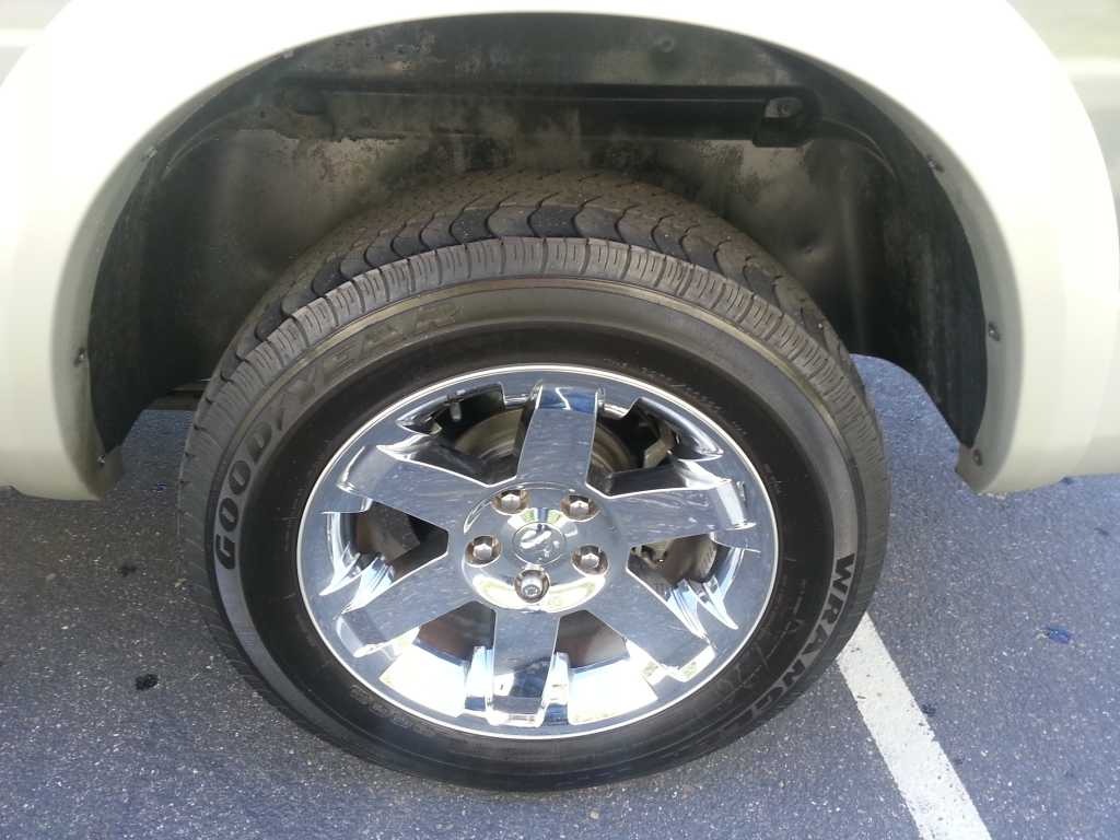

Вот еще фото здесь тоже видно!

Также когда я еду у меня чернеет в тех же местах (впадинах резины) тем самым я думаю идет износ в тех же местах!

Поставьте нормальный комплект вместо этого и уезженного. На нем сразу поймете. Износ у вас по внешней кромке колеса. Только на 2-х колесах? Или по кругу?
Меняйте.

А внутренняя сторона тоже съедена?

Износ всех 4 колес, внешняя точно внутренняя не знаю грязно у нас сейчас не хочется пока смотреть! Но не берусь утверждать возможно 4 так выглядят из за Rotation тк по ТО их постоянно перекидывают в США с переда на зад и накрест.
Новый комплект одеть проблем нету просто еще раз подчеркну не хочу его также запороть вдруг что с авто, хотя технических проблем пока не ощущаю...
Внутреннюю сторону обязательно проверю!

Посмотри тогда на боковины- есть ли Rotation? Или указание на установку(инсайд или аутсайд).

Ну за день новый комплект не запорешь, если в гонках не участвовать.

Попробуйте заехать в шиномонтаж. Пускай покрутят Ваши колеса.
