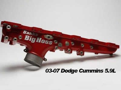

Купил вот такую штуку (attached). собираюсь через пару месяцев начать вкрячивать. Пока вот решаю всякие теоретические вопросы по совмещению и модификации систем. Один из вопросов это тот самый подогрев.... [img size=400]http://www.dodgeram.ru/media/kunena/attachments/legacy/images/race_intake_manifold_cummins.jpg[/img]
Predatory Rabbit#9
Не совсем о такой. Это тоже купил поездить на время потом поменяю на BIG HOSS.
Есть много мыслей про модификацию двигателя. Вот закупаюсь потихоньку.

Вот она эта хрень !
[img size=640]http://www.dodgeram.ru/media/kunena/attachments/legacy/images/12-92653966e02b658ece27e7d31965bb3f.jpg[/img]

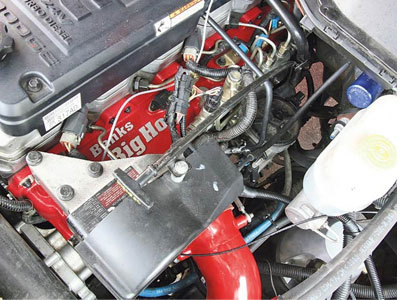

А вот как все после установки выглядит 😆
[img size=400]http://www.dodgeram.ru/media/kunena/attachments/legacy/images/race_intake_manifold.jpg[/img]

чтобы ее вкрячить срезается штатный прилив на головке блока, через который идет выпуск, затем голова в этом месте фрезеруется, сверлятся новые крепежные отверстия и собсна нормальный впускной коллектор готов.
я бы лично попытался заказать это вместе с головой в сборе из америкосии,
к тому-же голову моджно сделать "o-ringed" т.е. под другую прокладку головки блока + выточки чтобы лучше держать давление, и был смысл увеличивать момент затяжки и соответственно давление наддува.
пример как сделана голова - здесь: http://www.atsdiesel.com/ats2/productdetail.asp?p=1039202164
у банксов фотографий не видел. хотя тоже по-идее должны так уметь.

Просто я думаю, что впускной коллектор на турбо моторе стоит менять в последнюю очередь и если мотор раскачан уже до такой степени то какой смысл ездить на нем каждый день, а тем более зимой ! Но я бы себе тоже поставил, смотрится отлично !
