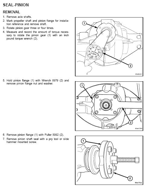

Понял.В мануале есть картинки со всем необходимым инструментом,правда я такой не нашел,надо подбирать методом научного тыка😆

[img size=546]http://www.dodgeram.ru/media/kunena/attachments/legacy/images/seal1.JPG[/img]
Макс#12

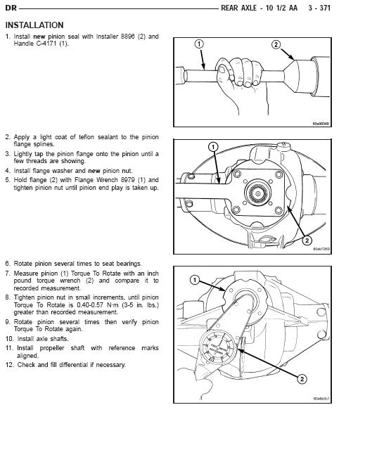

[img size=546]http://www.dodgeram.ru/media/kunena/attachments/legacy/images/seal2.JPG[/img]
это мост 10 1/2, по гайке реально нет данных,
надо подбирать видимо

Андрей, сальник менять легко.До дури,тянуть не следует,попричине сжатия распорной втулки, что в свою очередь ведет к неправильному пятну контакта и в заключении к гулу в мосту

Самое главное...заметить...как всё было и собрать так же...
Затянуть гайку...
Спасибо...жаль только не узнал размер головки(((
Jeep-usa#17
Головка на 30
