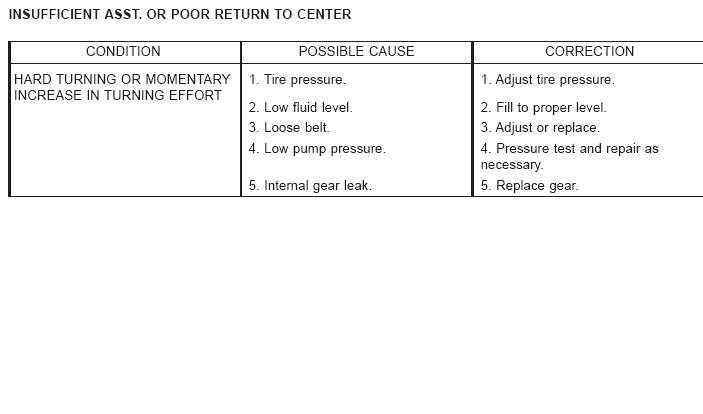

Вот что рекомендуется при данной неисправности у америкосов [img size=703]http://www.dodgeram.ru/media/kunena/attachments/legacy/images/_____________-1ae56c599555745de5644c785cec38b1.JPG[/img]
рекомендовано ATF+4
Я бы прокачал систему и подтянул помпу и следил за уровнем ATF, пока не отремонтируют или поменяют помпу

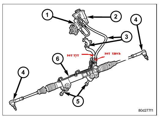

RAMario#8
уверен что из под помпы? Потому что я уже об этой проблеме говорил,на указанных местах на схеме нужно установить дополнительно новые хорошие хомуты.Это болезнь,которая легко устраняется
[img size=546]http://www.dodgeram.ru/media/kunena/attachments/legacy/images/_______-89640925d8063ffcca49159ff1ab1a7c.JPG[/img]
ОлеG#9
Мне установили новые хомуты на этих местах, пока все ок.
RAMario#10
если нормально поставили и дальше все ок будет,я 2 года назад прикрутил🙂 все в порядке!
