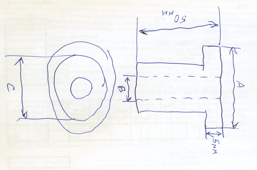

Fil39#21
чертеж не нашел сделал новый рисунок🙂
размер А=С+10мм
размер С- внутренний диаметр моста,померить можно ничего не снимая, только колеса повернуть и штангель циркуль поменьше взять
размер В- это диаметр полуоси, мерить там же (на память 37 мм) [img size=1024]http://www.dodgeram.ru/media/kunena/attachments/legacy/images/ScannedImage.jpg[/img]
При установке на пасажирскую сторону сделать разрез или заранее заказать одну штуку из двух половинок ( тогда даже разбирать не придется)
fermer#22
А посадка в мост - просто внатяг? Или приклеивал?
Fil39#23
Внатяг ,очень плотно
