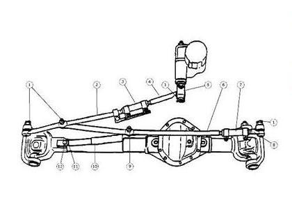

Для наглядности, старая рулевая трапеция в сборе:
И новая:

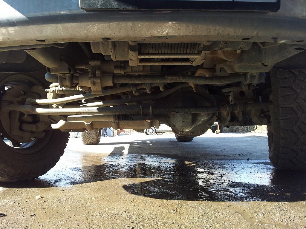

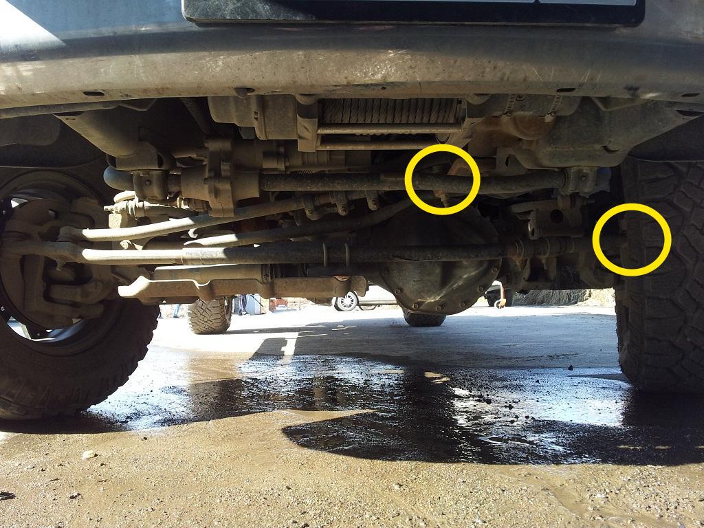

Сейчас у меня рулевка такого типа - но попадает по идее под recall (нет маркировки на сошке, гайки площадки демпфера на 13 и т д)
Плюс подходят рулевые наконечники, обведенные желтым.
Подскажите номера:
1. Чтобы заменить эти наконечники на моей рулевке
2. Чтобы заменить всю рулевку (я так понимаю меняется и сошка и площадка демпфера и обе тяги в сборе с наконечниками ?
В общем, хочется чтобы то что пришло - подошло...

по виду это рулевка нового образца.
читаем полностью текст реколла - номера там все есть
