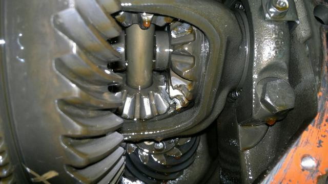

Mad-Max#1
нужно менять сателиты дифференциала.
Продаются ли они отдельно? или надо дифференциал всборе покупать? 😠

long#7
Сателиты менять отдельно сомнительное занятие. Надо смотреть что с хвостовиком и главной парой. Скорее всего подшипники себя тоже не оч хорошо чувствуют.
Когда у меня было такое я поменял всю начинку,родным остался только корпус моста.
Mad-Max#8
Ну а если дифф. новый брать, то лучше наверно винтовой взять? он то понадежнее будет
Volk686#9
Если мост не гудит, то можно!
К примеру если развалился фрикцион и убил 1 сателит, а ГП не тронул!
Естественно надо смотреть! Но все остальное лучше пусть в сервисе глянут! )
