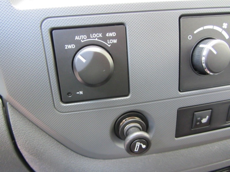

Увидел тут такую раздатку, не понял...
Михалыч#2
что-то не прикрепилось
Браза#3
auto - полный привод с межосевым дифференциалом
lock - полный с жесткой блокировкой
4wd low - полный с жеской блокировкой и понижающей.
Как на старых джипах, только ручкой а не рычагом.

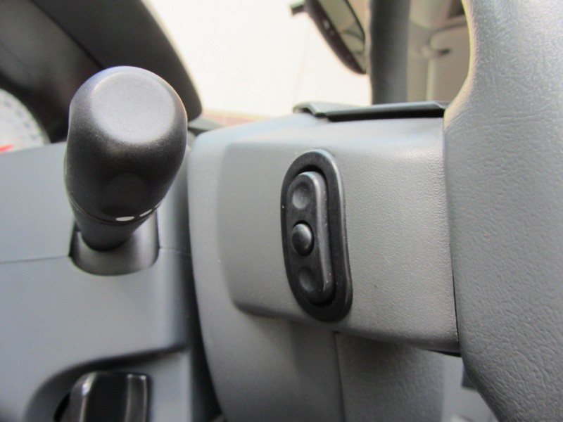

Михалыч#4
а вот это что такое?
Браза#5
А это музычка. Громкость, режимы переключать, дорожки/станции щелкать.. Очень удобно кстати сделано, и разбирашься интуитивно, и пальцами попадать удобно.

Ozzy#6
imho громкость с другой стороны руля B)
Браза#7
Имел в виду кнопки с обоих стророн )
Filkin#8
.[/quote]
разве? по-моему это аналог on demand
jetpilot#9
Filkin писал(а):
разве? по-моему это аналог on demand[/quote]
межосевого в рэмах нет
banochkin (Павел)#10
о как! вот прям так на грузовик и поставили??? 😠
Браза#11
jetpilot писал(а):
Filkin писал(а):
межосевого в рэмах нет[/quote]
Да, действительно. Перечитал инструкцию - подрубает передок при проскальзывании, при этом пишет что передний мост "постоянно подключен, но валы не замкнуты". Почему-то всегда думал что стоит аналогичная джиповской раздатка с межосевым дифференциалом, для младших моделей.
Михалыч#12
Тогда еще вопрос. Как устроен передний привод? там автоматические хабы? или передние колеса постоянно залочены и когда едешь на заднем передний кардан крутится?
jetpilot#13
Да,
хабы вообще пережиток прошлого... и не надежного))
актуально только для сильно заряженных грязомесов, которые много идут своим ходом по дорогам общего пользования,
Ну и для TLC 70х серий

Andrey#18
рассказываю - эта раздатка имеет привод на передний кардан через постоянно разомкнутое многодисковое сцепление.
для подключения переднего привода энкодером (актюатором) сцепление зажимается и осуществляется передача крутящего момента на передние колеса.
режим 2 - сцепление разомкнуто, едем на заднем
режим 4хай - сцепление замкнуто, едем на полном
режим 4лоу - сцепление замкнуто, включен редуктор, едем на полном
режим 4авто - комп постоянно отслеживает разницу скоростей вращения переднего и заднего карданов.
при возникновении разницы сцепление зажимается до выравнивая скоростей и отпускается, после чего скорости снова сравниваются.
вот такая обезьяна с гранатой дергает твою раздатку туда-сюда, причем ты никогда не знаешь, на каком приводе ты сейчас идешь. в общем - по городу ездить пойдет.
алгоритм работы придуман ГМовскими конструкторами и осуществлен ими на 246 раздатке в 98 году.
после того, как поразбивалась куча народа, на тяжелых пикапах (2500HD 3500), оснащенных той же 246 раздаткой, вместо кнопки "авто" была установлена заглушка.

Сергей#21
интересно при прямолинейном движение в 4авто в каком состояние муфта?? в разомкнутом или есть некая степень "зажатости"?
по "обезьяне с гранатой" муфтами оснащаются куча современых 4*4 авто (межосевых диф все меньше))))
я думаю дело в "адекватном" алгоритме управления
когда на гранде99 пошла рк247 (муфта-гидравлич.насос)были недовольные "непредсказуемостью",
пошла в 2005 рк 245 (муфта-эликтрич.актуатор) неожиданостей нет.
