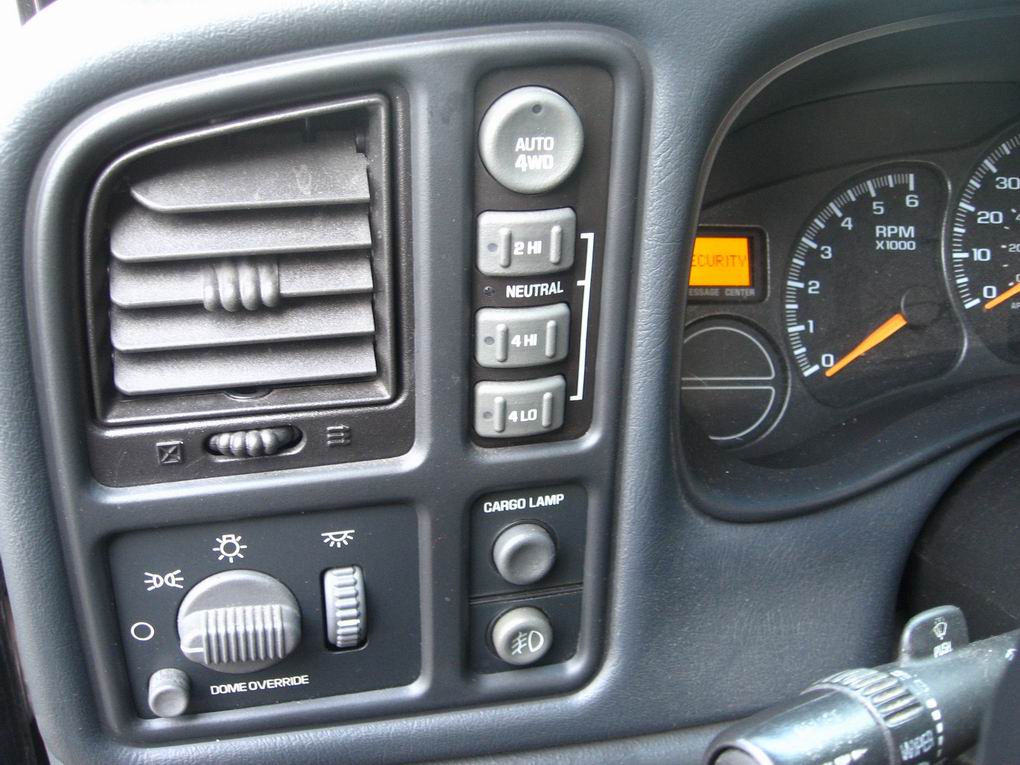

Мишель#9
У меня переключение производится тумблером, и над ним прямо на консоли указано ,что любое включние полного привода производится при нейтрали. Кстати , на Аваланч так же, там разрешается включать без нейтрали только полный привод режима АВТОМАТ, а все остальное только через нейтраль, что четко нарисовано прямо перед кнопками включения режимов полного привода на панели.
Car-a-puzz#10
Про РЭМ с кнопочным переключением врать не буду т.к. не помню (мало их), а вот про Аваланч (первый) скажу со всей ответственностью - НИЧЕГО ТАМ НЕ НАПИСАНО! Да и не нужно это по-любому не на РЭМе, ни на Аваланче - достаточно понимать, как устроена РК. Кстати ещё на старом джиэме рекомендовалось включать даже пониженную передачу на скорости до 3 миль/час т.е. на ходу и разумеется не в нейтрали. Ну и ещё добавлю про Джиэмовский полный привод, режим 4авто и 4хай - по сути ничем не отличается т.к. задействуются одни и теже валы и шестерни т.ч. разницы во включении быть не может по определению, а вот 4ло комп просто не включит без нейтрали...хоть обнажимайся (защита от дурака)
Мишель#11
То, что на Аваланче ничего не написано, ты со всей ртветственностью не прав(см.фото).Другой разговор, что нарисованную схему можно понимать по разному,с одной стороны скобкой указаны режимы и подписано, что они включаются через нейтраль, с другой стороны в скобке есть ответвлениия, указывающие на два их трех режимов, включаемых через нейтраль. Я со словарем пробежался по инструкции, где написано, что включение режимов 4wd авто-2wd- 4hi производится на любой скорости и без нейтрали, а включение 4lo только при стоячем положении или при скорости до 4,8 км/ч. Так что сдесь ты прав.В споре рождается истина. Но даже на других сайтах при описании тест-драйва Аваланча по разному опмсываются способы переключения режимов. [img size=1020]http://www.dodgeram.ru/media/kunena/attachments/legacy/images/________________________074.jpg[/img]
Car-a-puzz#12
Для начала надо ВНИМАТЕЛЬНО посмотреть на схему и понять, что речь идёт о НЕЙТРАЛИ в раздаточной коробке, а не в АКПП!🎉 это раз, а второе - к переключению режимов это отношения не имеет, а просто схематично показывает, между какими режимами находится нейтраль. А рядом с надписью нейтраль есть лампочка, знаете зачем?
Мишель#13
Просвяти!
Car-a-puzz#14
лампочка сия сигнализирует о включении нейтральной передачи.....в РАЗДАТОЧНОЙ коробке! (этот режим используется для буксировки тр. ср-ва на тросе для предотвращения сухого трения в АКПП т.к. масл. насос не работает с выкл. ДВС)
Мишель#15
Спасибо за информацию, эксплутационной литературы по машинам нет ни какой, а в инструкции больше нарисовано,как правильно держать корпус тела за рулем, чем как правильно ее эксплуатировать.
