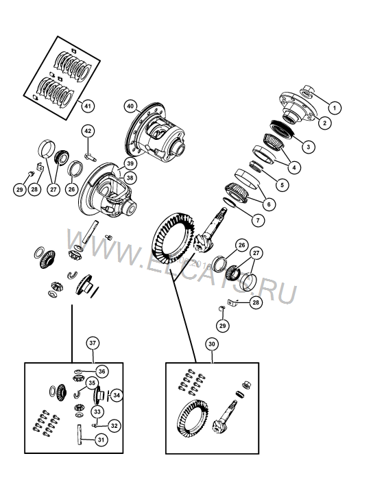

А где распорная втулка на картинке
Dim Ok#8
Позиция №5
