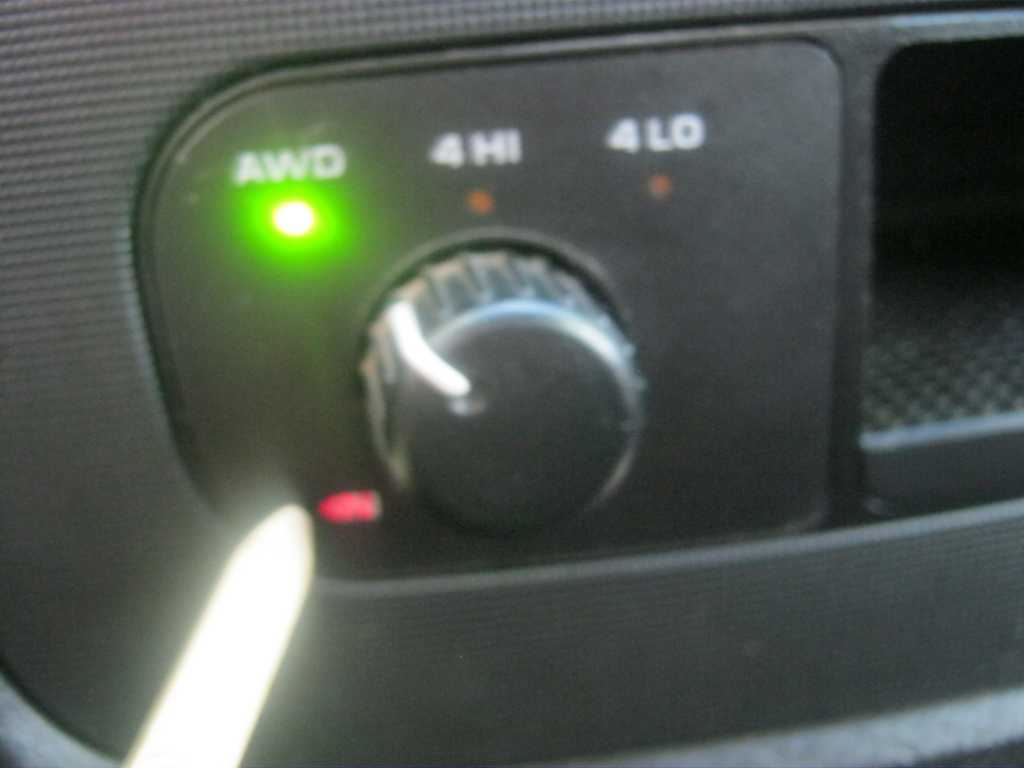

Всем привет!!! Други вопрос такого рода-взял вместо 4.7- 5.7 с полным приводом.... и ни как не могу сорвать его в букс... 😳 только 4х4-подключаеться не на полу а электрической крутилкой..... причина када даю тапку в пол подключаеться передок-так должно быть или шота работает? лишних кнопок -типо трекшена не вижу.... 🙁

Сколько положений на крутилке? 2х4H, 4х4H и 4х4L? Нету положения AUTO?
xam#5
вот шо есть.... при том шо возле положения N -кнопка.... которая загораеться красным при нажатии (отпускаешь -тухнет)... -за что она отвечает? и где эта магическая кнопка отключения-ESP?

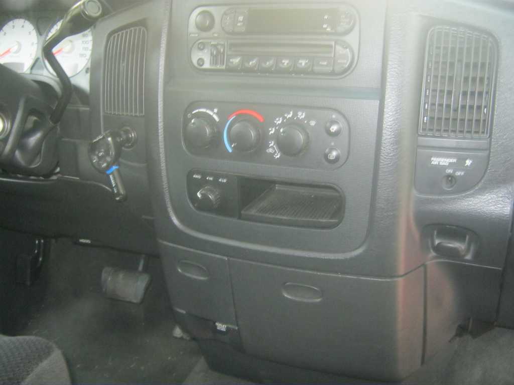

Dim Ok#6
Судя по фото, свободного заднего привода нет. Шлифовать - только зимой или по грязи на полном.
Да, и антибукса (ESP) на этом году не было. Отключать нечего 😉

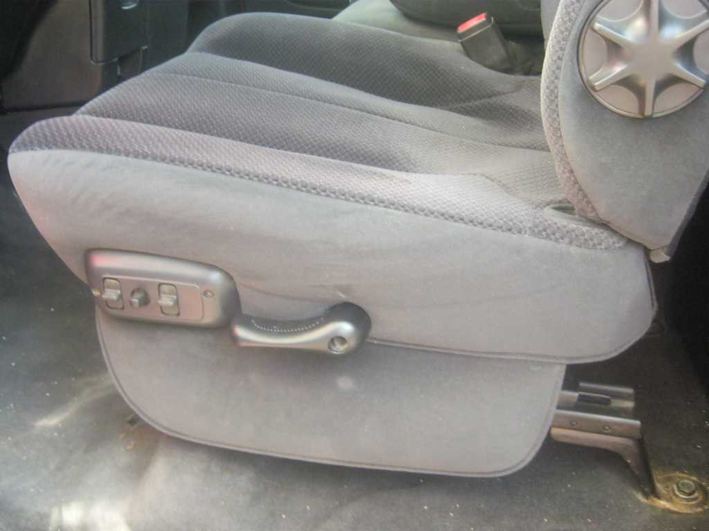

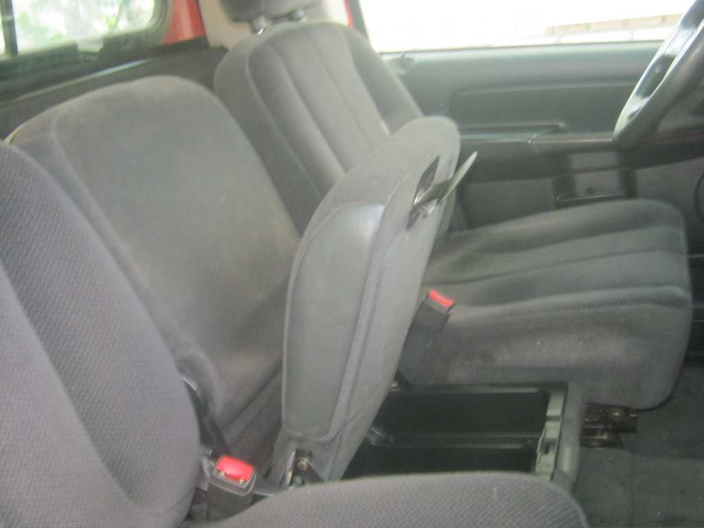

Первый раз такую крутилку вижу. А можно еще фото авто и салона?
xam#11
сам первый раз вижу.... салон простой -тряпка...отличаеться от того шо у меня был -электро-сиденьем и ящиком под средним седеньем... + на табло какойта не понятный значек в виде молнии есть...шо это?
Kostia#12
Про молнию всплывало на форуме не раз. Не помню точно что это, покопайся. Вроде иммобилайзер.

Нормальная крутилка) у меня такая же, то что мелкая кнопка это сервисная кнопка для размыкания раздатки, раздатка у нас либо 242 либо 243, 4lo, включается только через нейтраль. АВД автоматически подключаемый перед, 4НI постоянный полный-только снег и грязь, 4lo тоько до 40км. Заносы у нас не проблема, но не так как на заднем, на снегу и гравийке тапку сильнее, подключение переда происходит с задержкой, можно дрифтить немного.

У меня такая же крутилка и привод тоже AWD, данная комплектация шла для Канадского рынка , очень удобно при скользкой дороге, а вот дрифтить сложно это точно
