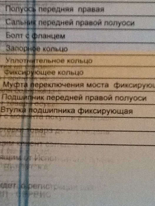

Был в сервисе. Подняли, включили полный-бьет. Из видимого: есть вибрация на рычагах, они, визуально, как деформированные( гнутые), но это может быть и из-за того, что колеса вывешаны. Остановились на на штуке, которая подключает передок, меняется все вместе с подшипниками и сальником( как она называется не помню). Есть фотка, могу скинуть кому на почту, с планшетника не получается.
banochkin (Павел)#37
кидай, моя почта в профиле, закину сюда...
Skyline#38
banochkin (Павел) пишет:
Паш, кинул на почту...
