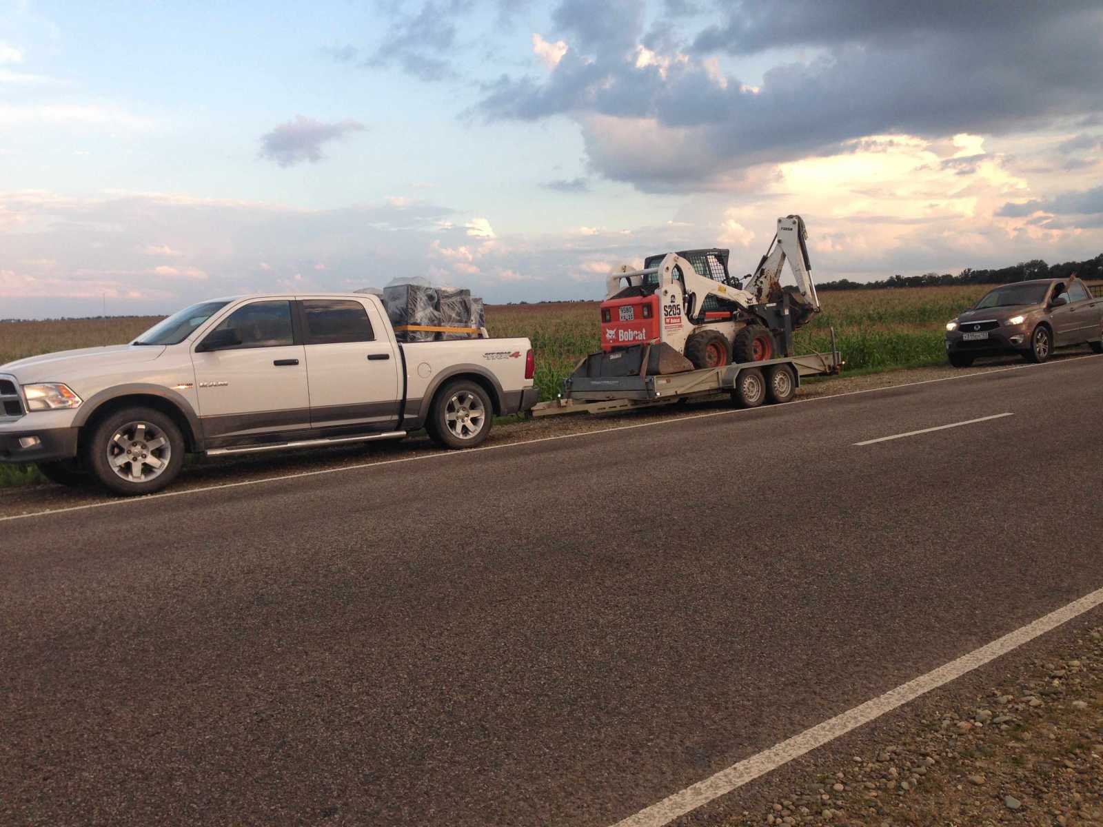

прицеп распо, то-ли Питер то-ли Калининград, в реальности европа, по докам грузоподьемность 2400кг, возил 6700кг, но 6700 уже для РЭМа тяжеловато( после 60км/ч начинает раскачивать)
E777TE#6
E777TE#7
смело влазит четыре квадрика или два снежика, закаты с регулируемой колеей, так же все машины до 5-ти метров и наружной шириной по колесам 183см
