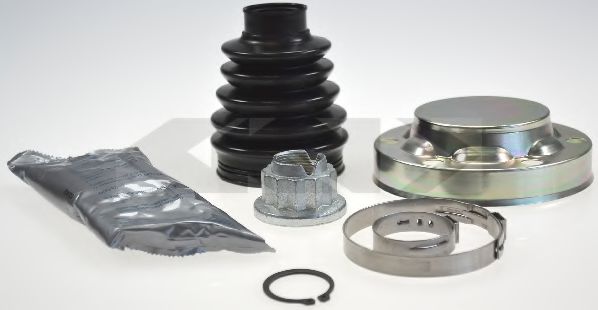

Вот это не похоже на то что на машине?

Смысл в том, что если у вас пыльник на двух хомутах (большой и малый), то подобрать по размерам вообще не проблема, нужно только замерять диаметр палки и диаметр обоймы, куда он одевается, и примерную длину пыльника... Если же он в нынешнем варианте имеет один хомут, только маленький, а к фланцу завальцован, то это уже сложнее, и то можно проработать возможность его одеть на фланец сверху и хомутом затянуть если буртика хватит....
Дмитрий#12
Сергей пыльник был с двумя хомутами. Тот, что у вас на фотке внутренний такой же. По размеру подабрать не могу. Размер Диаметр большой 128мм. маленький 33мм, длинна примерно 210 мм. Думаю можно как на фото такой же фланец изобразить и пыльник меньшим диаметром поставить. Продается отдельно такой фланец с пыльником?

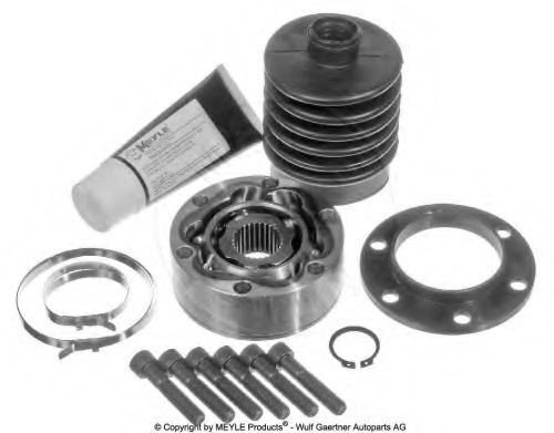

Вычислил поршовские шрусы путем кроссов - но там пыльники меньше...
GKN 301-174
Meyle 414 498 0000
Porsche 930 332 034 00

servikk#19
Вот то что на заднем фоне это тот самый пыльник??
Дмитрий#20
На заднем фоне это внутренний шрус.
