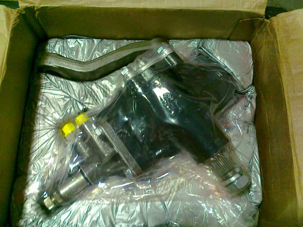

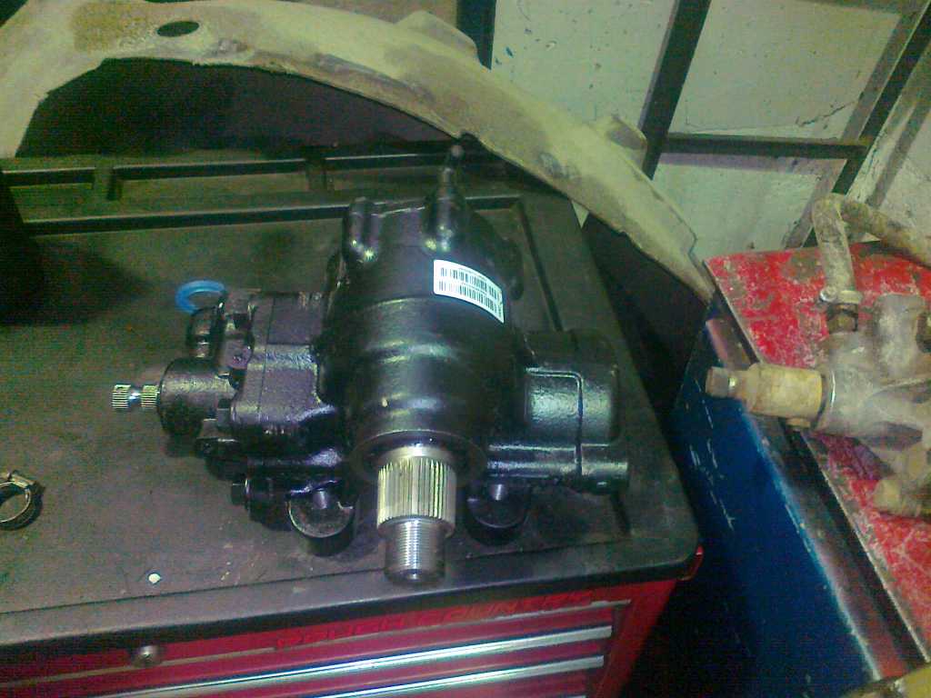

Дождался посылку ,ровно через месяц пришла слава богу. Вот некоторые различия видны 😏 Зубья на сошке почемуто были поломаны.. Но она не родная походу левая какая то.. Руль пока крутится легко.(тьфу тьфу тьфу)

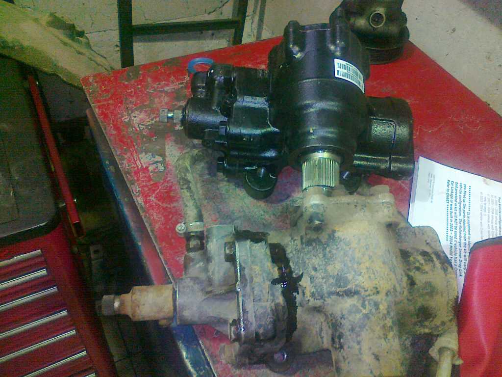

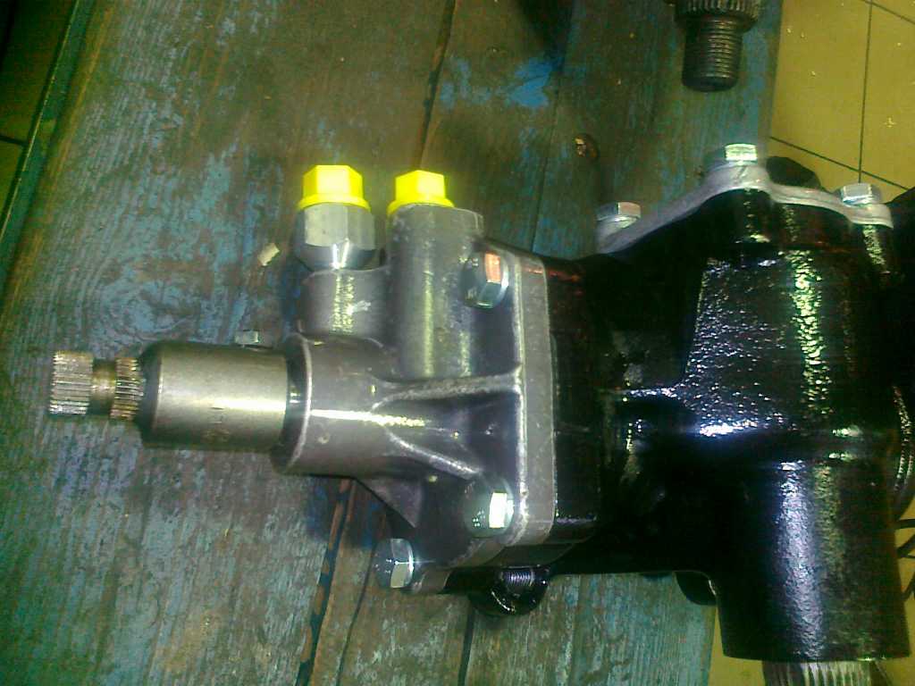

Добрый вечер. Очередное продолжение истории. Надеюсь последнее. В итоге заказал Мопаровский через Антара http://www.ebay.com/itm/2003-2008-Dodge-Ram-Steering-Gear-Steering-Box-New-Mopar-OEM-68170214AA-/400301342925

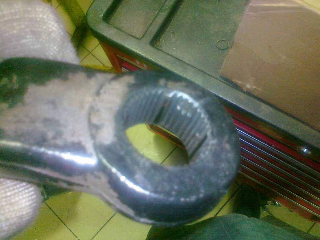

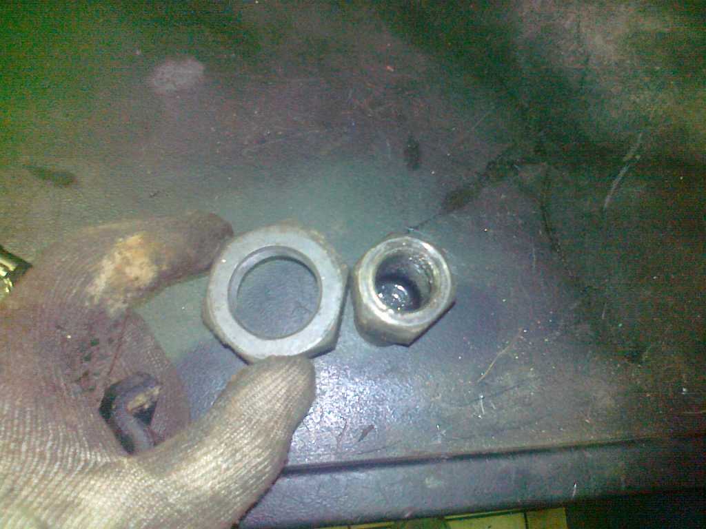

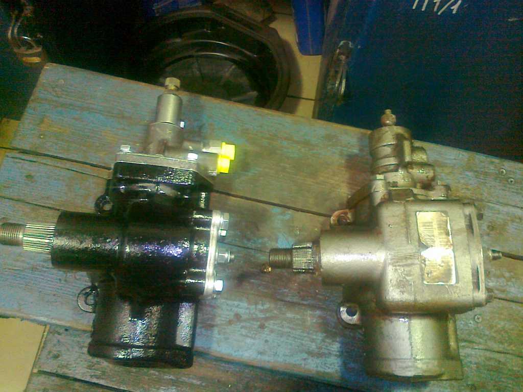

И стало лучше, даже на стоячем авто стали крутиться колеса и это так радостно. При этом руль не тяжелый стал , а тугой, с четкой серединой . Это забытое чувство исправного руля , наконец посетило меня. Хотя прошел один день . Почему купил Мопар.??? А потому что , на Боргессоне , который поменял , оказывается угол поворота колесьев значительно меньше и казалось бы в обычный поворот приходиться заезжать с запасом как на фуре. Это стало очень напрягать ну оччень. При этом на стоячей тоже еле еле . Теперь все по другому и мне это НРАВИТЬСЯ . Вес у нового редуктора 24кг а у Боргессона вроде 18 кг Вал (куда крепиться сошка) толще значительно.И это проблема для тех у кого стоит усилитель, потому как , гайка которая крепит сошку оччень большая внутренний диаметр 28мм( ключ на 46). Сейчас буду вытачивать новый переходник для усилителя. Но посадочным местам все встало четко. Вообще без напрягов. И для тех у кого рулевой вал (от рулевой колонки , до редуктора) от Боргессона. Он подходит тоже четко, не переживайте.
Теперь езжу , как было на новом. Об остальном время покажет. Спрашивайте,отвечу ,если фоты нужны могу повесить. Это сравнение Мопара и Боргессона.
