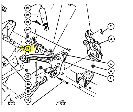

Преамбула. При диагностике ходовой мастер в числе прочих очень немногочисленных неисправностей поставил диагноз: "Замена переднего сайлентблока нижнего рычага, правый, левый". Радостно заказываю у уважаемого клубного поставщика Supertuning. Получаю подтверждение о возможности и стоимости порядка 850 р. за каждый. Кошерно. Однако, спустя некоторое время получаю следующее расстроившее меня письмо:
"Дмитрий, CHRYSLER заменил сайлентблоки на рычаги в сборе
по 16900 (!!! - прим. мое) руб за 1шт. Неоригинала не существует, производители
тюнинговых сайлентблоков из полуиретана (они часто выручают в
таких случаях) также не делают к сожалению. Жду Вашего решения.
И конкретнее: Поз. 21 передний сайлентблок нижнего рычага, его номер 52110061AA.
Заменился на рычаг в сборе ARM ASSY 52106560AE +52106561AE правый и левый соответственно, каждый весит в районе 17 кг.
В итоге, добил: "Заказывать этот номер по Крайслеру
бесполезно где бы то ни было, придут рычаги. Неоригинал
если кто то и будет предлагать не верьте, его на авто
с полным приводом Вашего года не существует,только на заднеприводной
вариант! Единственный вариант - это подобрать сайлентблоки от другого
автомобиля, возможно кто то уже сталкивался и знает от чего
подходят, но у меня такой информации к сожалению нет."

Evgen#22
Друзья! месяц назад заказал задние с.б. передних нижних рычагов! пришли! ну думаю ща сниму передние и поеду отвезу в контору где изготавливают из полиуретана! снимаю! гляжу на них на задние а они один в один! я не парясь ставлю их на перед на зад заказываю из полиуретана и ставлю пока езжу довольный как говорится до ж...пы! если что пишите! дам ссылку!
