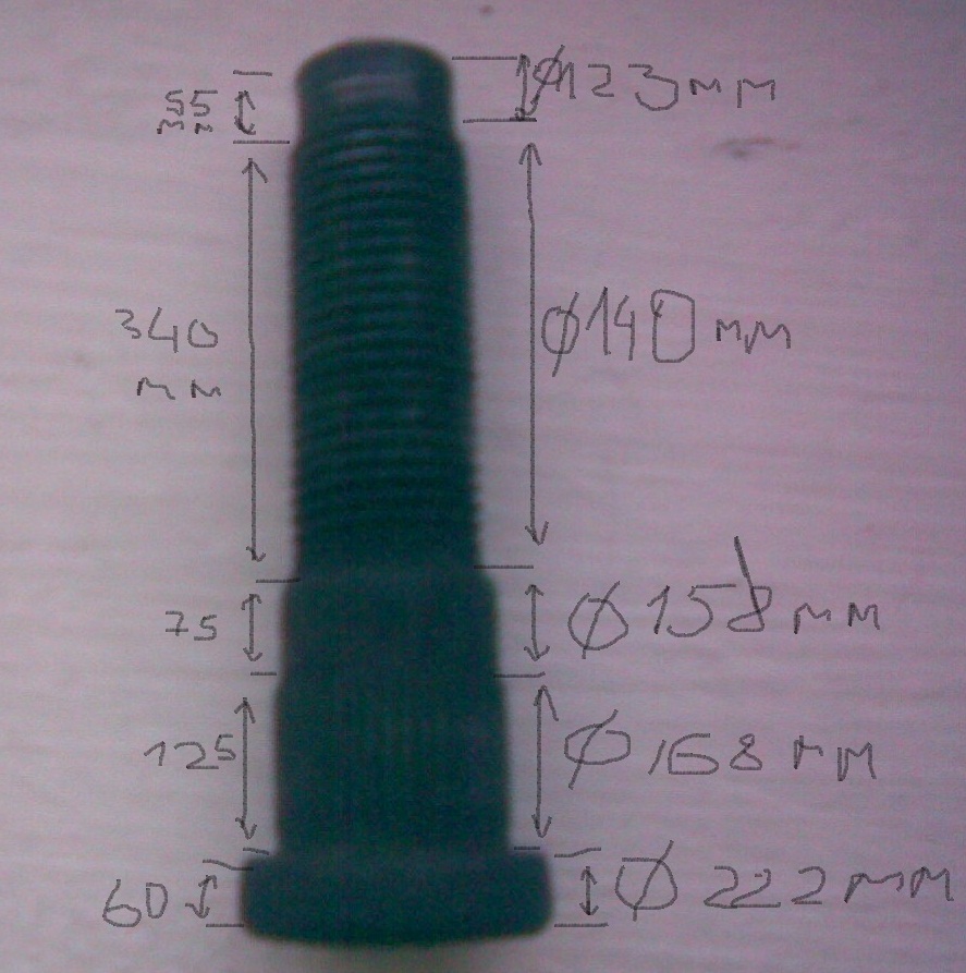

Если есть шпильки на руках посдкажи пожалуйса диаметр шпильки где посадочное в ступицу.
а также длину посадочного и длину резьбы. и если можно сфотать на фоне линейки.
чето меня напрягает дюймовая резьба на них. хочу поменять на метрическую дабы денить в епенях не озадачивацца. наличием шпилек гаек.

На каждой шпильке под угол срез без фаски и попытки закрутить приконцили на части деталей резьбу, а те что накрутились(см фото -круто укороченные) - из-за недостатка тела для ключа приобрели такой вид!!! Результат такого тьюниха - замена всего!! Самое плачевное в дали от цивилизации -это во-первых впринципе 9/16!!! , да еще и 18 витков (на дюйм) вместо 12 (я ,к стати , такую плашку и не нашел нигде),
.А заменить все шпильки и гайки метрическими - это по-вашему не озадачиться?.
Хоть оригинал хоть метрические - основной геморой выпресовать и вставить! А платить надо и за те и за другие! так вот, судя по проставкам(лопнули) из пендосии и шпильки могут быть силумина и совсем не мопаровские!! А я знаю где токарю морду бить 😆 и , главное, что он знает - что могут и морду набить.... Так что у меня меньше будет шансов за 900 км колеса терять 😛 Пысы и там вдали тоже знающие токари иногда селяться...

тут все абсолютно точно(я здесь на форуме и нашел только не помню кто выкладывал) - это стандарт!
Максимально по параметрам вместо 9/16 на 18 - м14/ 1,5.
