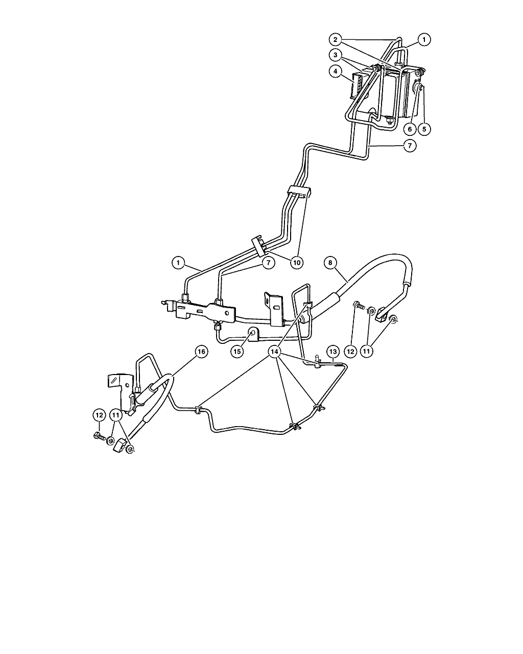

Chrysler-Jeep 52010183AC LINE BRAKE
Вроде как 52010181AC левый шланг, 52010180AC-новый код
Danila#3
Что-то оно в экзисте дорого.
Если я правильно понимаю, такой же под кодами 52010183AD, 52010183AC, 52121289AB, H620573, H620184.
Но оно в экзисте за 2600 да ещё и ждать три недели.
