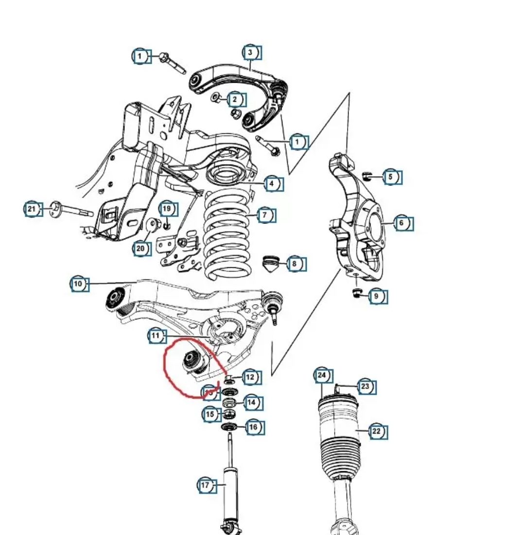

Доброго времени суток.
Нужны САЙЛЕНТБЛОКИ задние на передний нижний рычаг. Сами рычаги стоят космос, самые дешёвые нашёл за 54700р плюс доставка. Сайленблоки найти не смог, на 2019+ говорят вроде как и нет.
Может от 4го поколения подходят?
Кто что посоветует?

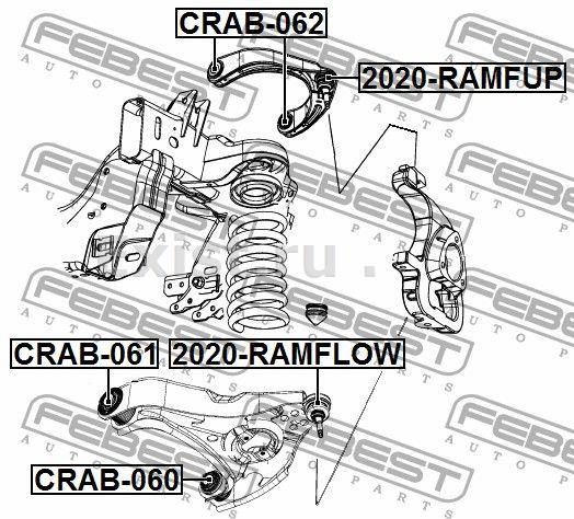

beetle#2
Febest CRAB-060
Febest CRAB-061
RAM35#3
Пишет что на 2009-2018‽
RAM35#4
Заказал, если подойдут дам знать.
По размерам идентичные.
