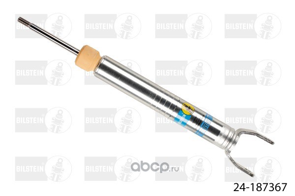

Бильштайн 5100 ставь , регулируемые.
Angel_of_Death#3
Можешь номер каталожный подсказать?
За ранее спасибо!
ЯШа#4
https://www.bilstein.ru/search/Bilstein/24187367
ЯШа#5
Сразу озадачься плотно налезающей шайбой на шток, где верхний крепеж. Там на штоке полочка маловата и быстро вырабатывается в опорной чашке. У меня пришлось выбросить аморты через 30 тысяч пробега

По инету эти стойки идут на машины с 2009 года, то есть на 4 RAM
А у меня 2008 год это 3 RAM DR/DH
И не видно что в комплекте есть чашка под пружину.
ЯШа#8
Я себе ставил на 07 год. Опора нижняя под пружину в комплекте, она переставляется для регулировки лифта. По совместимости уточни у клубных сервисов. Верхней опоры конечно нет в комплекте
chemodan#9
чашка переставляется с родного амортизатора
