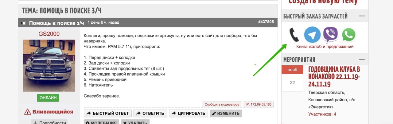

Вот здесь прямо в мессенджерах, или заполнив форму, вы можете узнать у Алексея все по поводу запчастей.
Не обязательно покупать, но цены у него одни из лучших почти всегда.
Это официальный партнер клуба уже почти 12 лет.
Номера он вам тоже подскажет.
