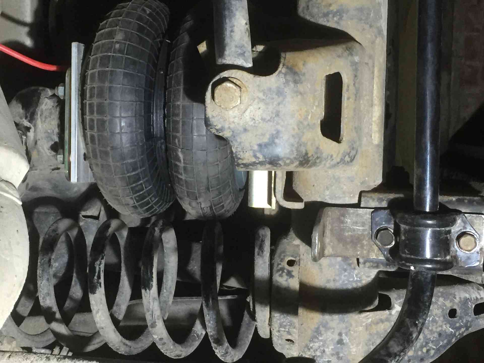

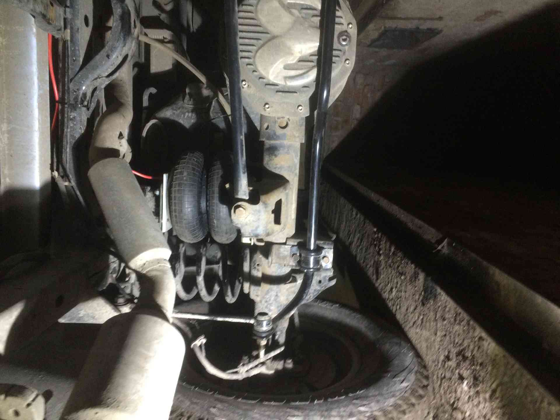

silver31#20
8D9895A0-0CFC-42CE-B7A5-524482561DE6.jpegпочему то все боком...
