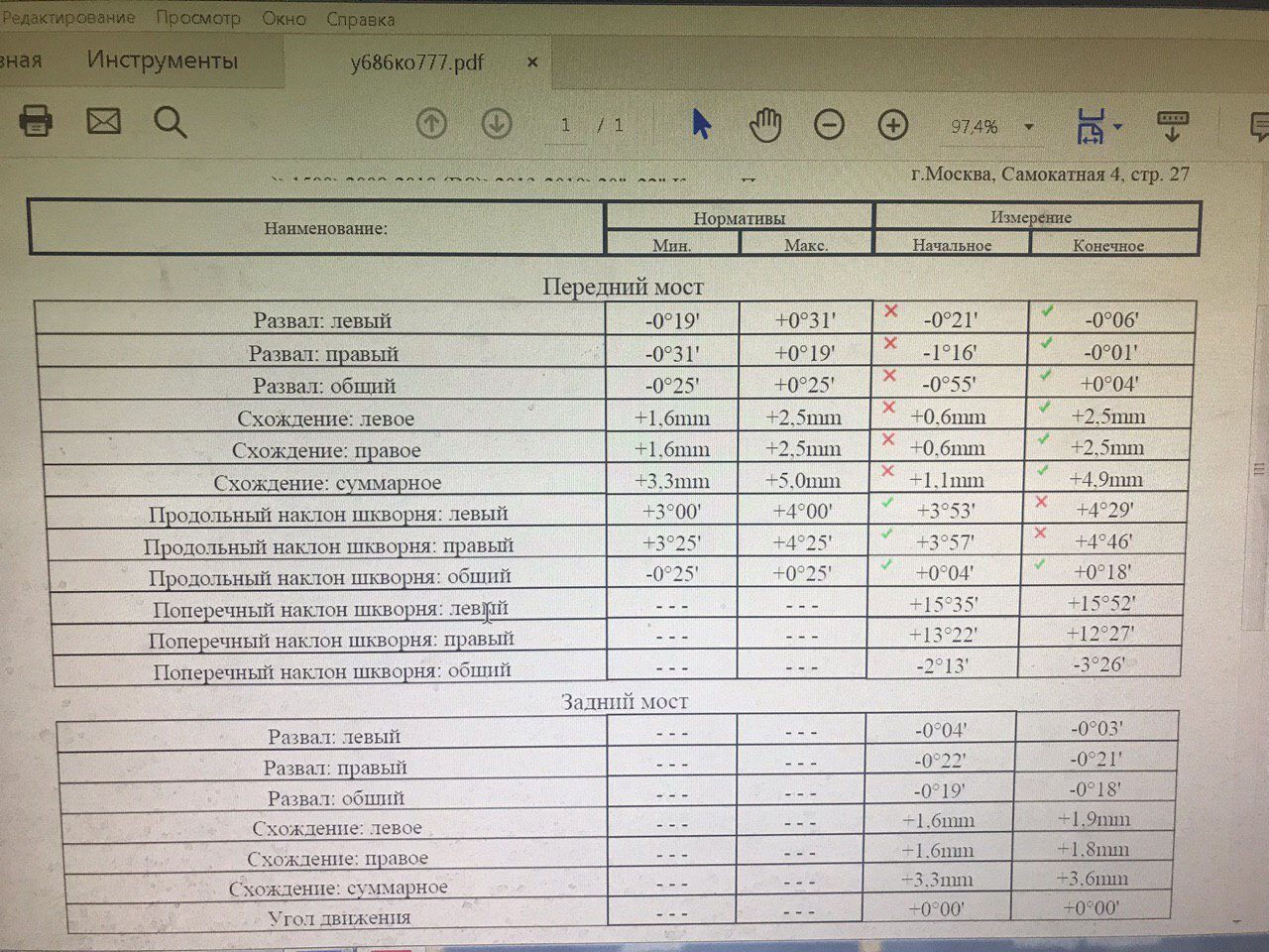

И так, около дома нашёл сервис. Сегодня даже калибровали станок. Суть проблемы такова, что на заведенную прыгуют значения немного ( движок походу чуть раскачивает тачку) и как то трудно победить чтобы руль был ровно и машина ехала идеально ровно. Может есть секреты? А то уже и так 2 часа угробили на это с тестами, а результат не идеальный. Выставляют на заведенной машине. Потом пробовали глушить, регулировать, заводить и проверять...
Завтра с утра хочу попробовать их поучать снова, но нужны подсказки))))
Stel#2
Ах да, нужно поймать примерно 0.5-1 минута, если сравнивать руль с циферблатом часов.

Zhelezjakka#13
Когда-то, давным давно, будучи студентом работал на стенде сход-развала)
Друзья, тянуть вас влево-право может по вине резины, уклона дороги и неправильного продольного угла поворота (кастер).
Всё было хорошо, но по приглашению Дмитрия (Авто-Профи) сделал регулировки у него весной. Возились долго, ловили секунды и миллиметры. Умышленно "завалили" кастер вперёд, это дало более острый руль, лучший возврат в "ноль" и меньшую реакцию на колейность и уклон. Руль выставляли костылём ровно на заведенном, глушили, регулировали и потом снова снимали показания. Семь раз отмерь, один покрути)))
Совет. Если резина невиновна, но тянет, то подайте вперёд кастер той стороны куда тянет. Но разницу дерите в пределах допуска.
Обратите внимание, я подал правый кастер вперед больше, чтобы компенсировать обычный уклон дороги вправо.
! У кого пневма, поставить "галочку" в меню настроек напротив функции регулировок.
