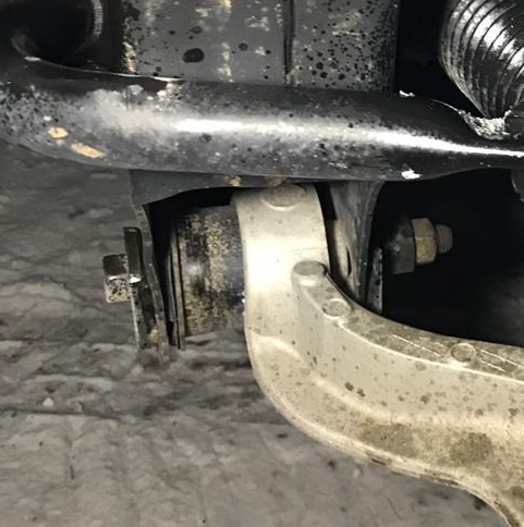

Решил поменять стойки стабилизатора, но не тут то было...
стойка стояла криво и стало ясно, что рычаги съехали по сайлентам.
колеса ушли назад, оба:
но правое больше:
до этого никаких манипуляций с подвеской не производил, сайленты не менял. скорее всего так было до меня. Что могло привести к этому? Какие будут варианты решения проблемы? замена сайлентов или же рычагов в сборе.

Покажи второй саленблок, вроде бы всё на месте - ухо рычага стоит не по центру саленблока. Вот

второй:

Больше похоже что когда то перепресовали, но не правильно. Если бы было смешение, например от хорошего удара, то был бы след смещения на самом саленблоке. И насколько помню, на Муговских саленблоказ есть как бы граница запрессовки в виде выступа. Так что вероятность кривых рук на лицо. Исправить путём перепресовки.

c.c.rider#12
Александр пишет:
Судя по фото муговских с рокавто, границы особо не видно...
а вот на родных дейсвительно есть нечто похожее на границу

Я думаю, что это всё-таки след от прежнего места рычага:
соответственно, скорее всего съехали в процессе эксплуатации...

Я когда то тоже хотел менять и шаровую и саленблоки. Первым делом поменял шаровую, салены купил и просто лежали ждали своего часа. Новая шаровая проходила не долго и поразмыслив я принял решение не заниматься ерундой и купил новый рычаг. Просто прикинул стоимость шаровой + замена, стоимость всех саленблоков + их замена = чуть-чуть меньше стоимости нового оригинального рычага. Если с шаровой всё просто, то при замене саленов можно тупо испортить сам рычаг, т.к. он алюминиевый и посадочное место можно тупо запороть и новый саленблок не будет прочно сидеть в рычаге. К тому же на форуме никто ещё не сказал какова живучесть именно муговских саленблоков и сколько у кого они проехали км.
В твоей ситуации можно и дальше кататься - это не влияет на развал и схождение. И, по логике вещей, съехать рычаг просто так не может даже при ударе - при ударе скорее всего погнётся или лопнет сам рычаг. Тут думаю имеет место кривых рук - выдрали с корнями родной саленблок и просто воткнули новые муговские, который съехали со временем. Надо просто снять рычаг и проверить какова прочность посадки данных саленблоков, рычаг снимать дело совсем не хитрое.

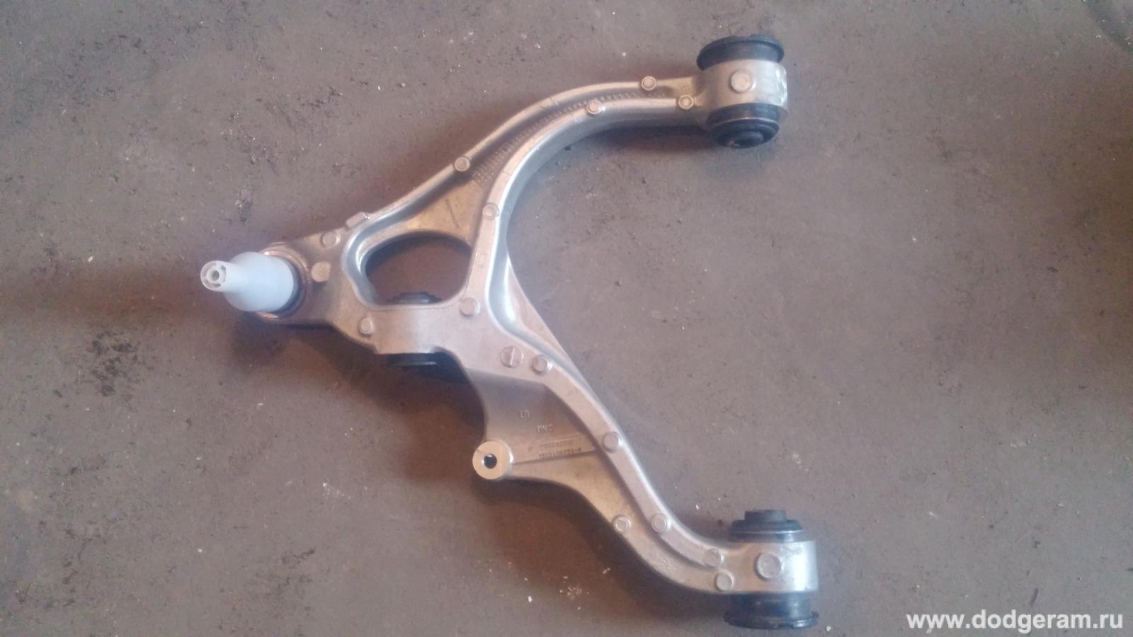

К дискуссии хочу добавить, в прошлом году на 10тилетии я въехал в окоп передним левым колесом и кроме рваных рулевых тяг получил нехилое смещение сайлентблока и сначала не обратил на сие внимание, это привело к убою шаровой буквально за месяц до того заменённой, как итог в панике заменил все рычаги включая верхние и шаровые, но смещение было именно как на фото и с одной стороны, сколько не делал развал, не менее 3х раз, машину вело. Сейчас благо спокоен но информацию продолжаю по теме "записывать" и собирать во избежании дорогих панических настроений как в прошлый раз. Стальные рычаги всё же в приоритете, люминь правда может "пойти" и как не прессуй будет бесполезно, тут я соглашусь, хотя опыта с алюминием нет на Рэме т.к. владею 3ген, а он торсионный к всему прочему и только с стальными рычагами нижними. Если не ошибаюсь, на твой год встают стальные 3ген+ начиная с '06 года и их на разборках немало и недорого. Поправьте Комрады если советую неверно.
P.S.
На фотографии это я встрял задним колесом после того как передним там же "проскочил", ну относительно "проскочил"🙂, это для понимания глубины и ширины ямы, глубина выше пояса значительно, тоесть колесо туда упало фактически целиком и мало того под углом т.к. я поворачивал в снежном дрифте на 4wd и перед был соответственно под нагрузкой что ещё добавило к удару как я понимаю.
