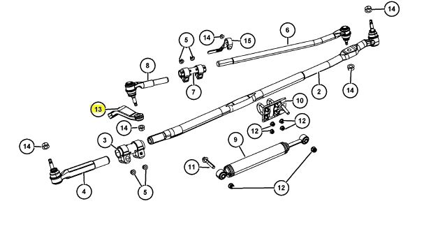

Доброго времени суток, камрады. Итак, ситуёвина следующая: имеется Ромка 13г.в. 6,7тд. Жрёт страшно водительское колесо, а точнее резину снаружи на нём. На яме никаких люфтов не обнаруживалось ни в рулевой, ни в ступицах. В воскресенье поддомкратил колесо и оглох - люфт в рулевой около 5мм (поперечный) в муфте (на картинке её нет, между позициями 4 и 3). Подскажите, пожалуйста, номера по картинке (только не по этой - у меня 13год 6,7ТД)

промазал и закрутил позиции 2 и 3 как на второй картинке и от души затянул гайки (поз 20) - всё стало мёртво, люфтов нет - надеюсь, поможет. Кто подскажет углы (сход/развал/Кастор). Кто знает, как вынуть правую переднюю полуось (крестовине хана) - всё развинтил, а результат - НОЛЬ... 🙁
