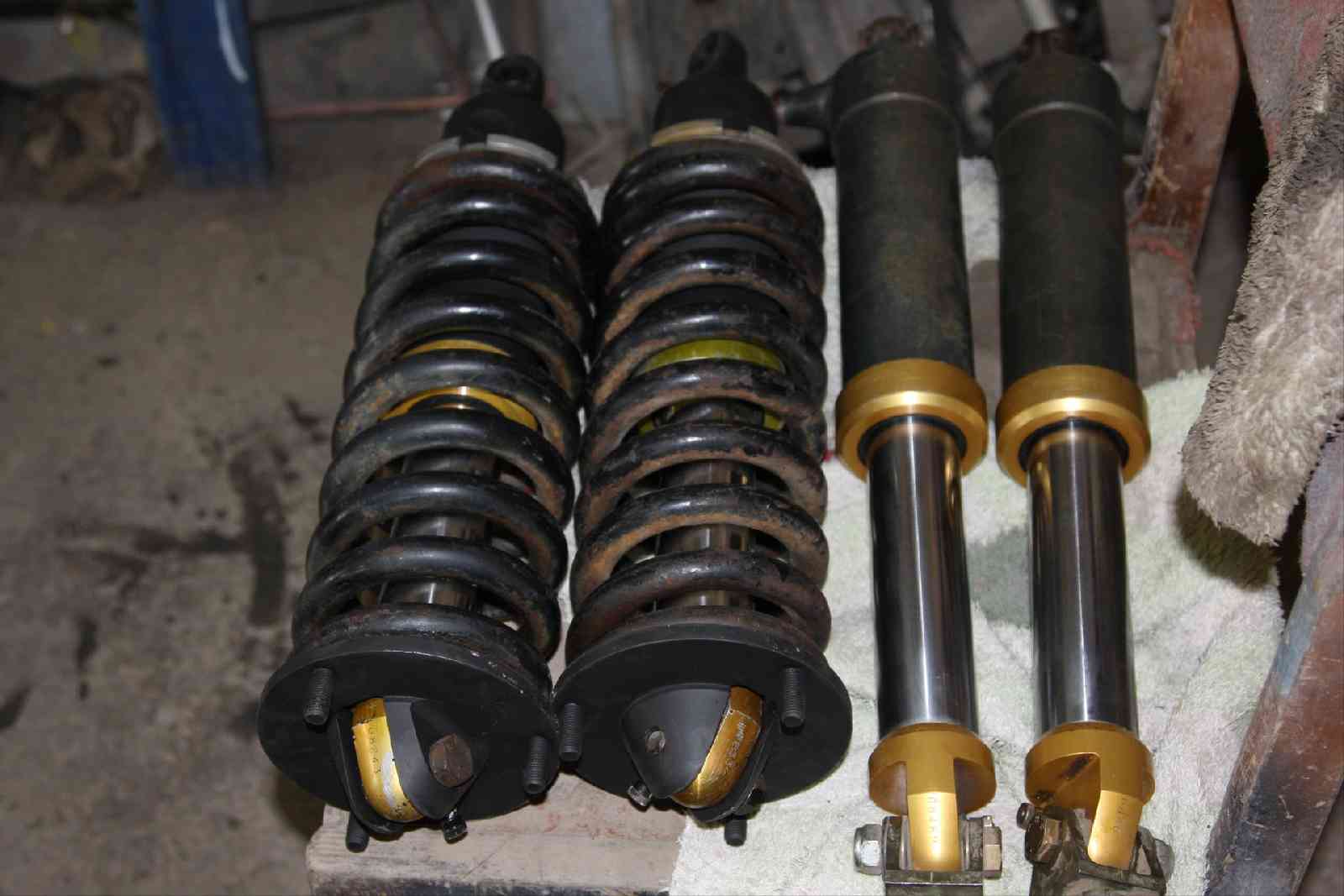

На фотке у тебя обычный аморт. Сфотай сам ниппель..а то может окажется, что парни тупо врезали ниппеля, как это делают нередко от неимения средств на замену, но желание ездить на исправной машине очень сильное. 😜
Пока не могу сфоткать, авто едет ищо) Это скрин из видеообзора для меня при покупке.
Вечер добрый! Спасибо за развернутый ликбез 😉 Вот прочитал всё это и пока не пойму, повезло мне, что в авто стоят такие аммо или не очень. Но сейчас хотя бы примерно понятно, что там за девайсы воткнуты. Что же — приедет мой ржавый лошадь, будем посмотреть.
