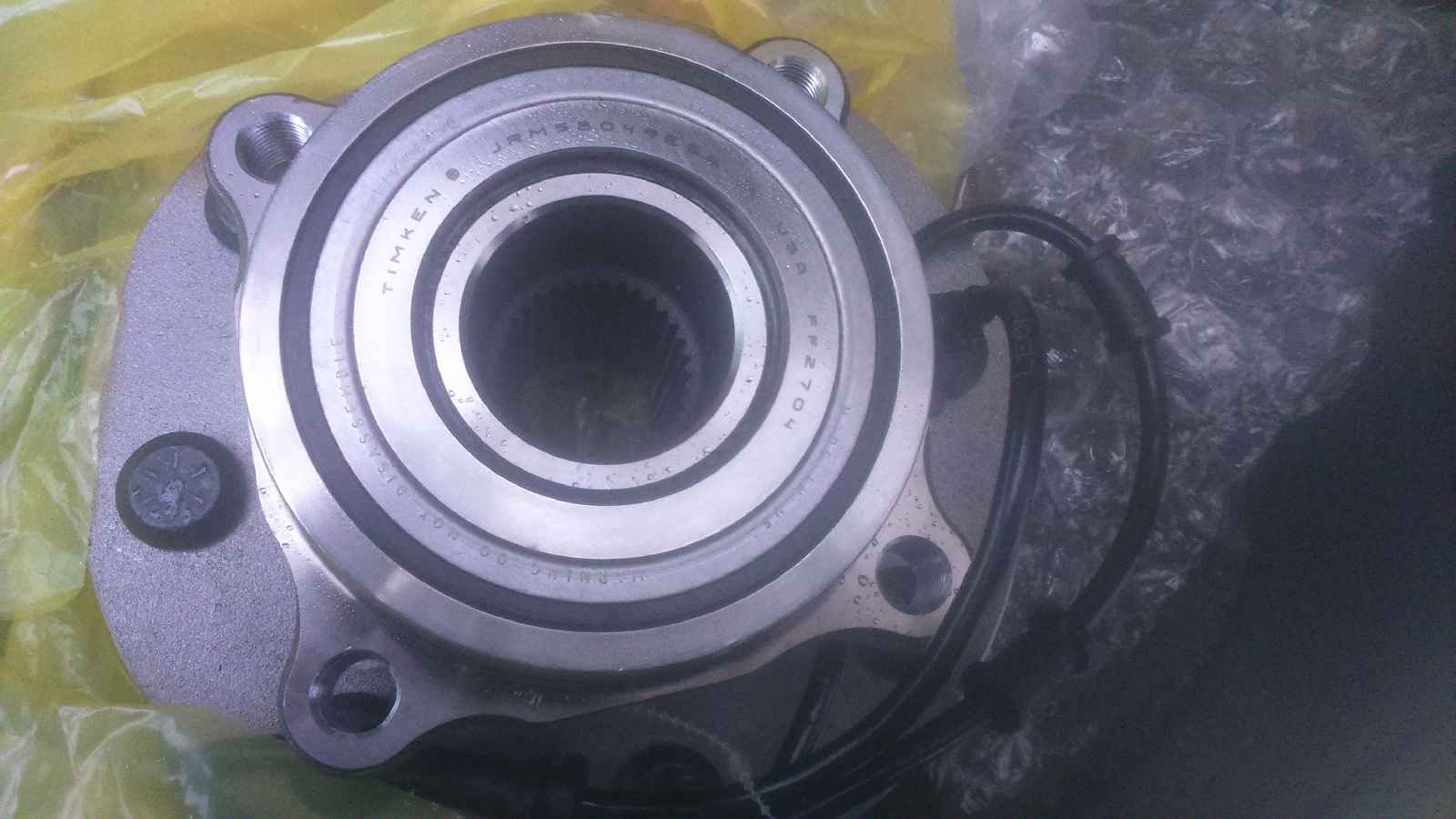

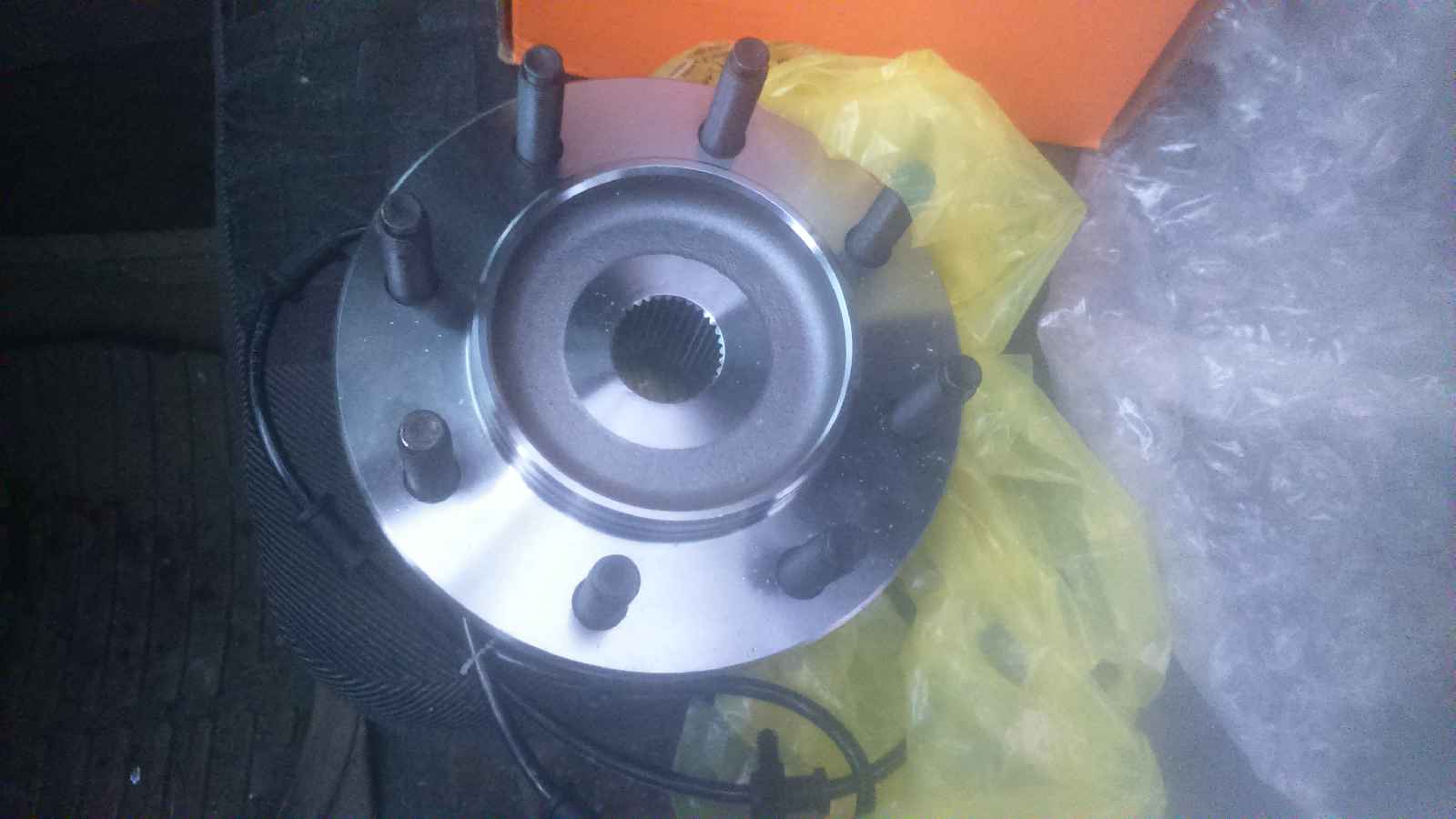

Всем привет! Машина в сервисе, диагностика показала сдохшую правую ступицу и немного люфтящий передний подшипник переднего кардана. Запчасти заказаны у Алексея и высланы в Нижний Новгород экспресс доставкой от СДЭК. Обещают за сутки привезти.
Timoxa, спасибо, но вопрос с запчастями решен. 🙂

Кстати ступица уже пришла! Вот это оперативность у СДЭКа! Поехал в сервис, туда же подвезут запчасти.
