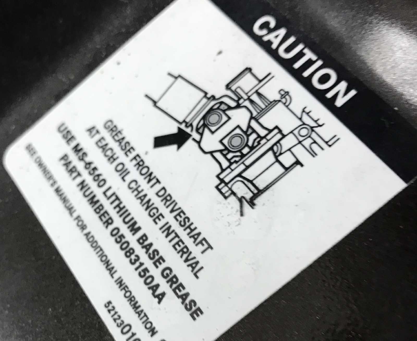

Я с этим вопросом проедал уже мозг много кому. В Jeep-USA неоднократно искали и уверяли, что никаких масленок, отверстий и прочего – нет. Поэтому, шприцевать надо.
Но каждый раз, открывая капот, я вижу эту наклейку и грущу.
Неужели мне ее случайно приклеили?..

Да.

B) Гена, у Коровиной "меня шприцуют" при ТО. Говорят, что надо. Тоже нет ни одной масленки, однако, есть куда "впрыснуть".

Я не говорил ,что нет.Не на всех машинах есть.Шприц такой купили очень давно.

Спорить смысла нет, я точно помню, что минимум 2 раза просил тебя прошприцевать и оба раза ты мне говорил, что отверстий (или чего-то там) нет и шприцевать на моей машине нечего.
Во время ТО, я так понимаю, тоже не шприцевали (хотя вроде как по умолчанию надо, судя по наклейке)

Для постановки точки,предлагаю приехать к нам и разобрать кардан(бесплатно).Я выше написал,что есть не на всех.С момента поднятия этого вопроса,прошел не один год.На тот момент,когда поднималась тема,я не видел ни одного штуцера для шприцевания.По истечении нескольких лет,нами были обнаружены на нескольких карданах штуцера для шприцевания))

у меня шприцуется,только очень сложно подобраться,проще кардан скинуть,чтобы подлезть
Ramzay#16
У меня то же шприцуется, не оригинал не имел масленки.
alex#17
У меня 12 год ,тоже имеется такая наклейка под капотом. Облазил весь кардан но не одной маслёнки так и не нашёл.
Петр33#18
если наклейка есть .то шприцуеться,там сферический подшипник типа шс .а в нем еще игольчатый стоит.не будет смазки все закиснет,и будет лишняя вибрация .с этим все просто .но как шприцевать крестовины в этом узле если они не оригинал(оригинал не обслуживается)я шесть лет понять не могу .если кардан снят .то все норм.но на машине то как?масленка под углом стоит шприц не реально вставить.

В свое время озадачивал этим же Карапуза, он говорил шприцевание там не предусмотрено... Короче за 140 тыс миль ничего там не закисло. Бывает ведь что производитель что то модернизирует, а наклеечки все еще лепят...не?

belgo#21
Петр33 пишет:
Там стоит на шарнире гука резиновый сальник защищающий сферу типа от попадания всяких говен, шприцуется иглой, тупо под резинку суете и давите потом провернув кардан еще и еще. Процедуру делать каждую замену масла, геморрой тот еще но все реально сделать.
Игла для шприца к примеру такая АвтоDело 42014 Наконечник с иглой для плунжерного шприца 135мм
