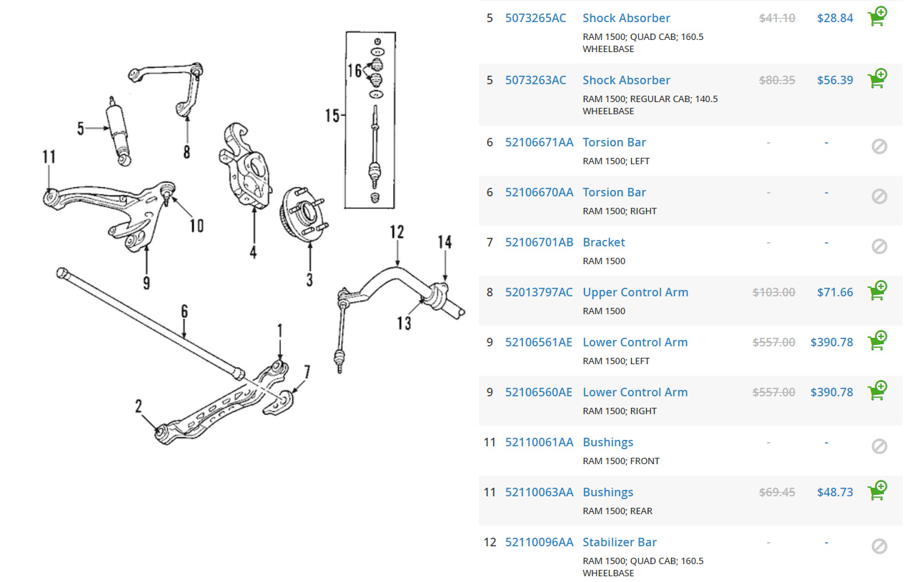

White ShadoW#17
оригинальных мопаровских отдельно нет. только в сборе с рычагом.
причем шаровая даже не выделяется в отдельный элемент у официалов:
Jackque#18
