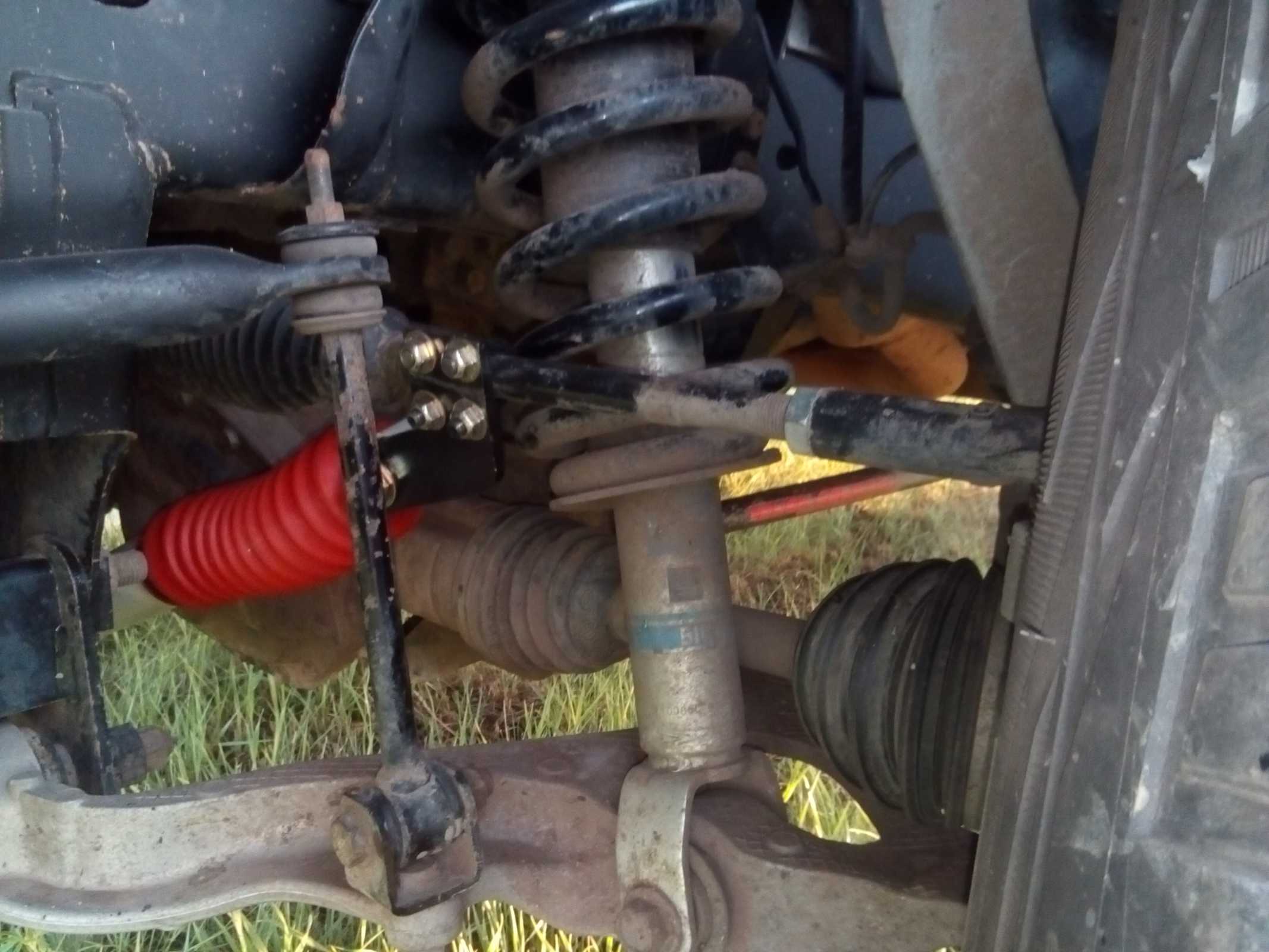

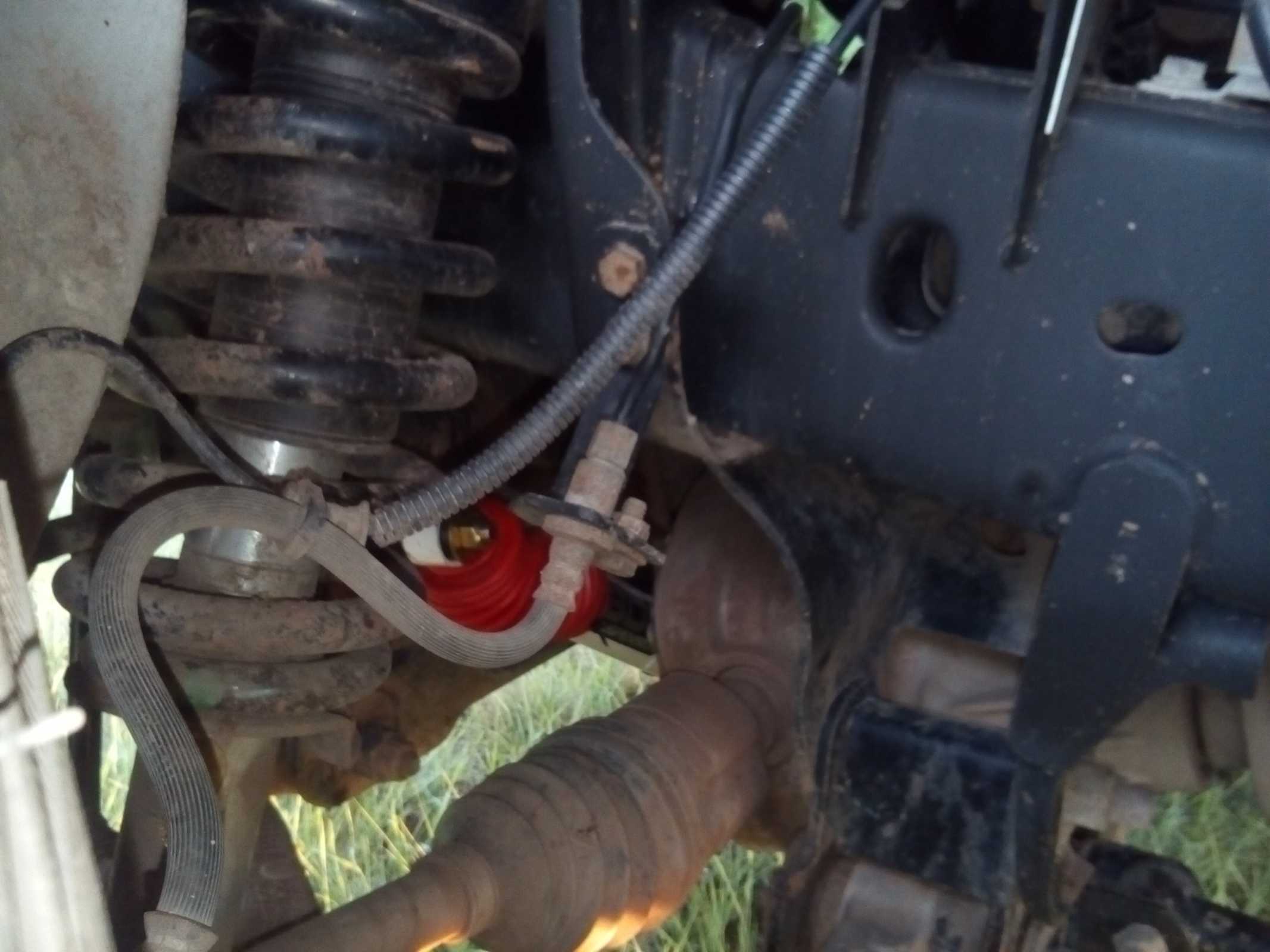

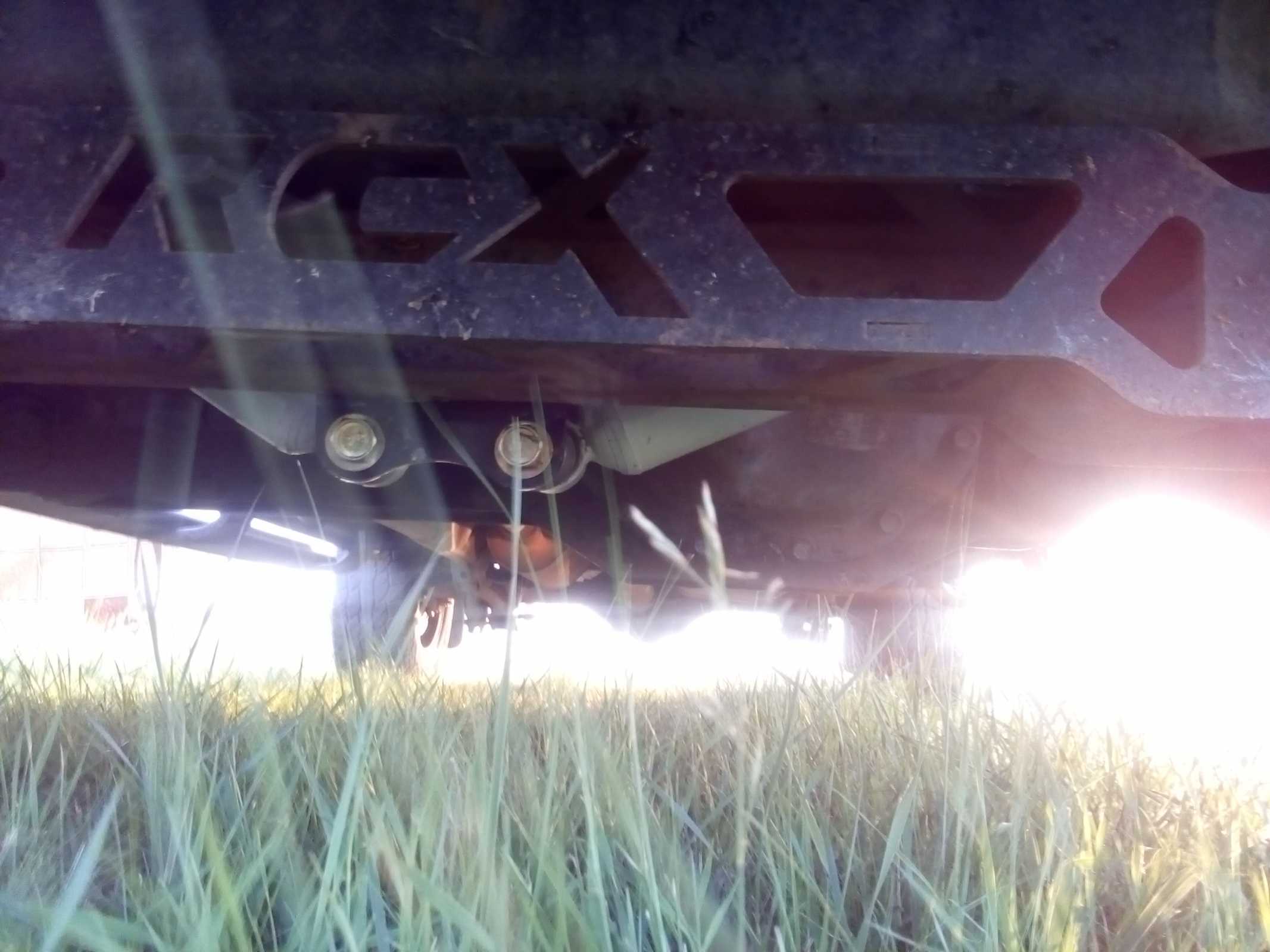

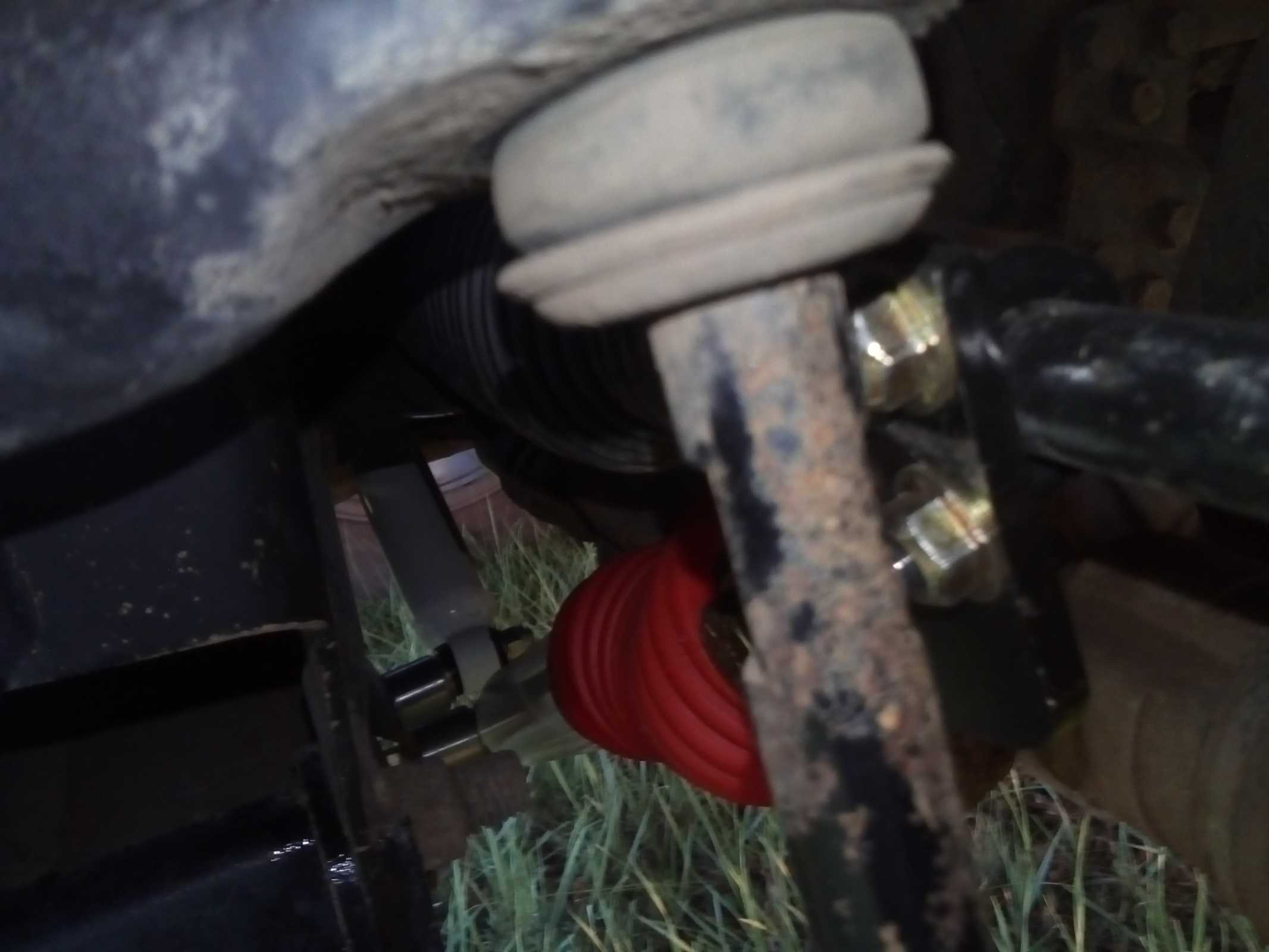

Всем доброго вечера. Наконец-то нашел, заказал и установил рулевой демпфер на 1500. Был он не от моего лифт комплекта, поэтому пришлось с нижним креплением подумать. Что получил- по проселочной дороге (по ямам , гребенке, и тд.) эффект есть,тишина в руле, никаких простукиваний. Руль стал жестче, но думаю для насоса ГУРа без разницы. По трассе-машина меньше стала крениться в поворотах. Проехал уже 250 км. полет пока нормальный.
