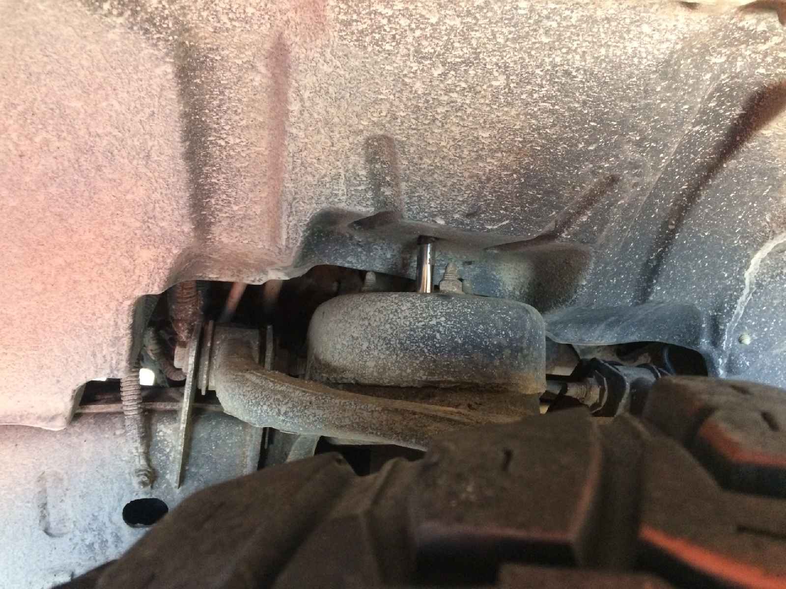

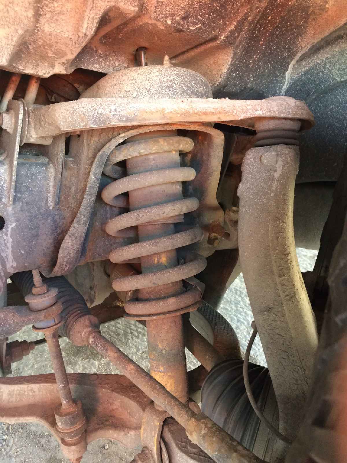

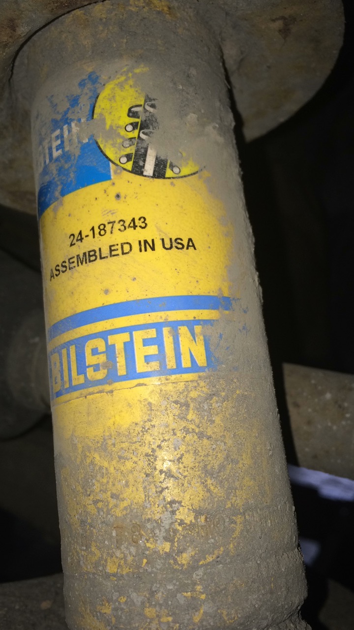

Shoot_nick#48
Друзья, подскажите вот что:
На Рэме 1500-2009 -
Штоком амморта (желтый Билштайн) пробило чашку (верхнюю опору)...
Честно говоря, не понимаю вообще, как такое могло произойти...
Было у кого-нибудь?
Если да, то что предпринять для предотвращения (например на втором переднем амморте)...
Или это брак?
Или мне снова повезло столкнуться с проблемой первому?
Поиски на форуме результатов не дали...

Shoot_nick#50
Спасибо! Там как-то больше про проставки... и ругач как0й то))) Завтра разберут, посмотрим что там... Постараюсь описать путь решения. Вырезать резиновые прокладки... Не уверен, что так правильно... К тому же в теме мелькнуло, что нужно поставить Бильштайн... так это они и есть...
