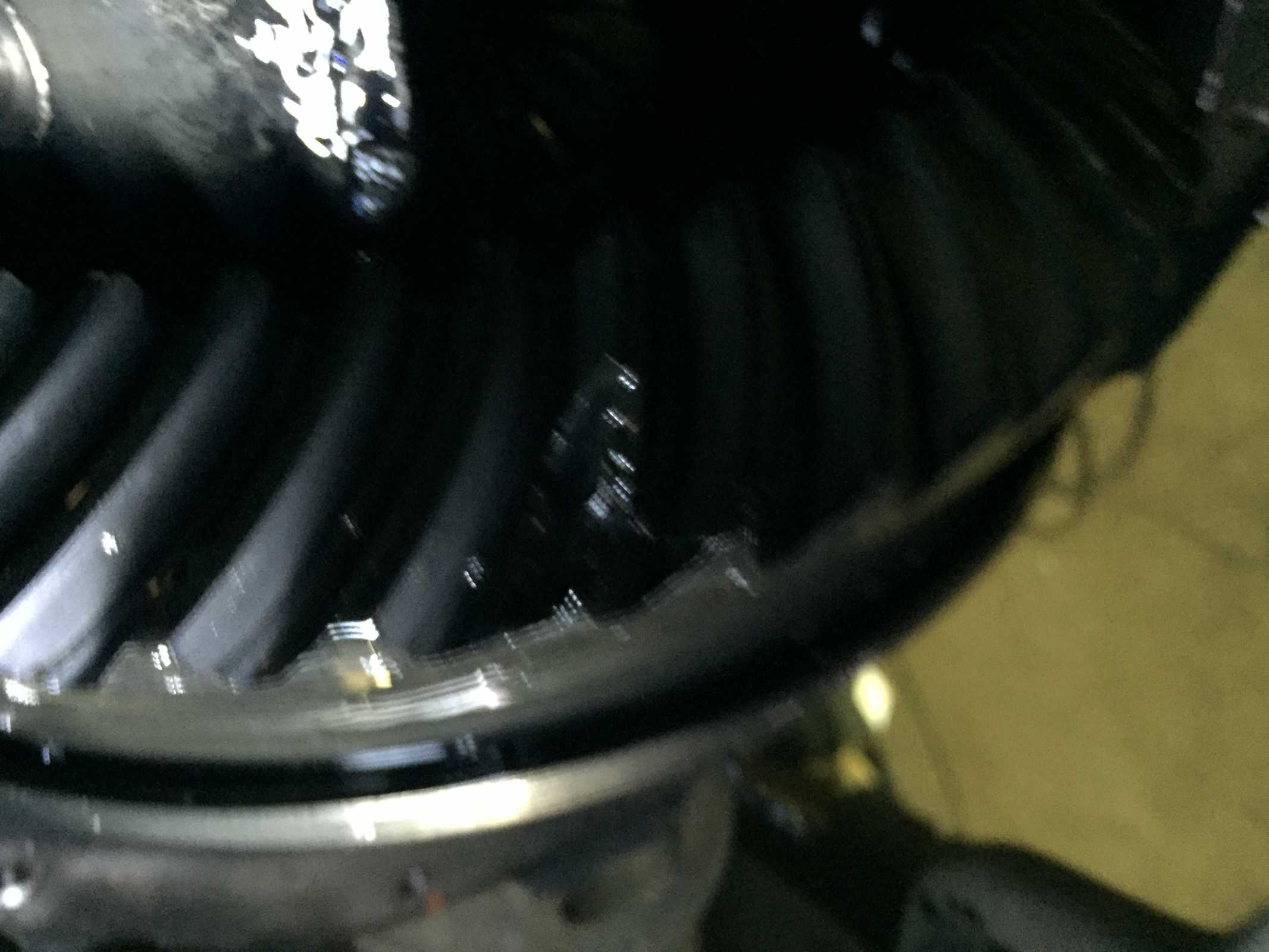

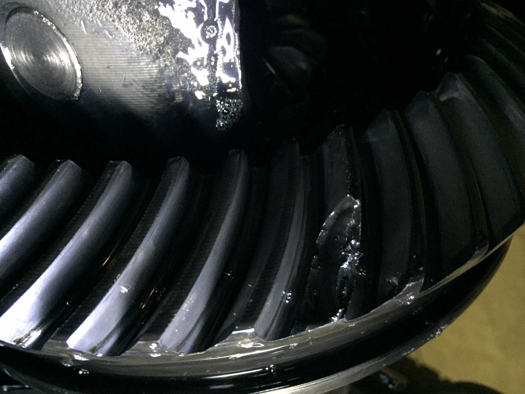

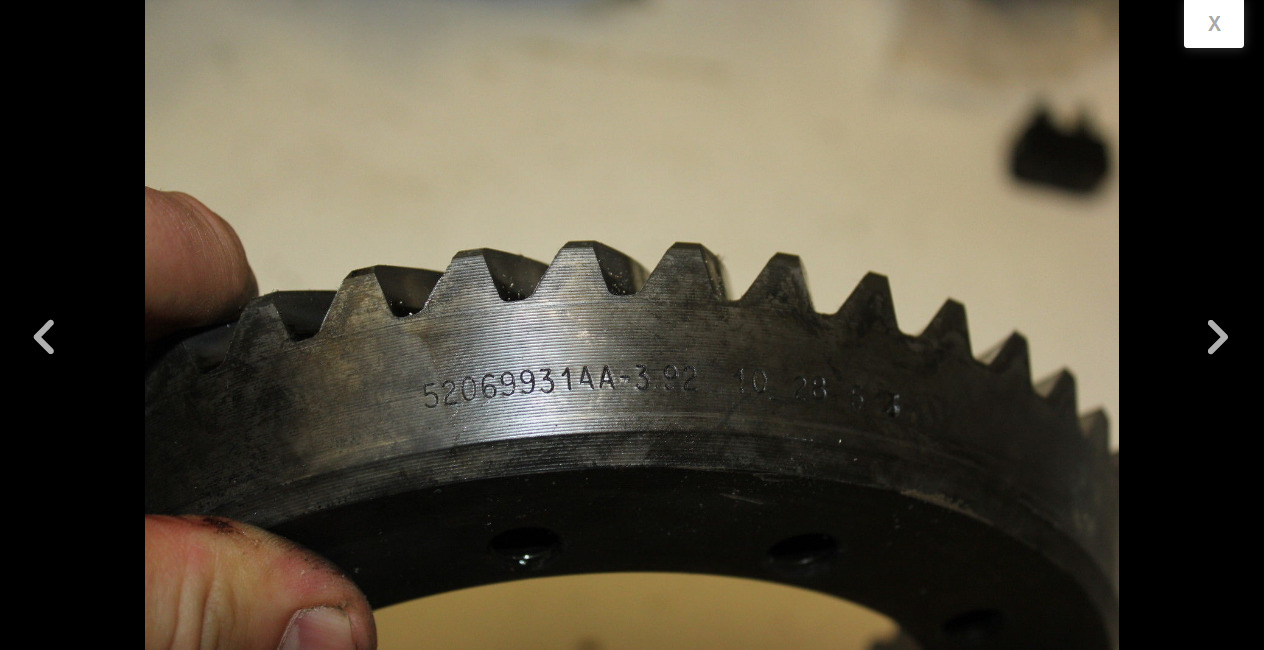

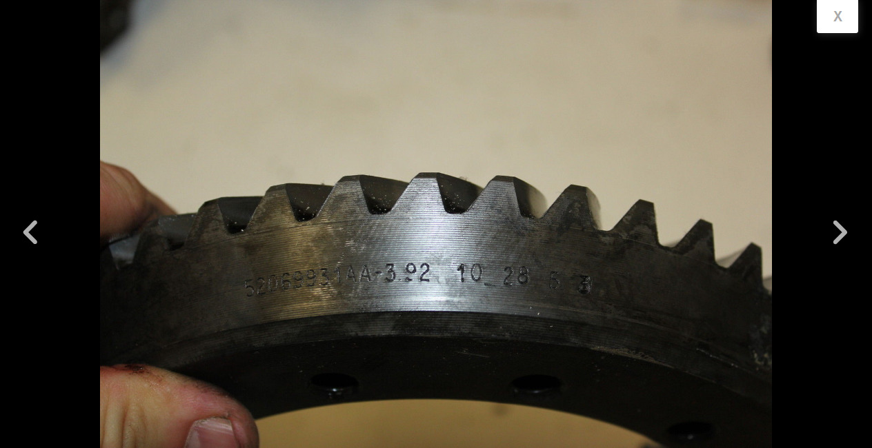

сломал зубья на шестерне главной пары заднего редуктора. заказал на ebay б.у. по номеру детали и передаточному числу все сходится при замене оказалось что новая шестерня на 4,3 мм. тоньше той которая стояла у меня раньше и поэтому не выставить пятно контакта. что делать? правда на шестерне после номера детали идут еще четыре цифры см. фото у меня они другие. что они означают? Заранее спасибо.

Купить кольцо под ведомую пару

И они не обманули - она подходит, но с кольцом

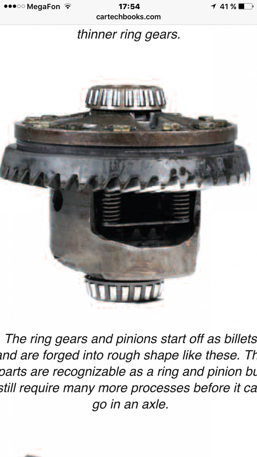

http://www.cartechbooks.com/techtips/ring-and-pinion-gear-selection-for-optimal-performance/

Кольца из того же материала что и пара должны быть, по идее - здесь не смогу точно ответить, - надо к сервис партнерам клуба обращаться
В статье в этой материалы описаны по SAE - как их в наши стандарты перевести - это к тем кто с металлом работает

я не сам выставляю, а люди которые говорят что умеют это делать. от них по телефону я пока услышал только то что шестерня по толщине меньше той что стоит у меня сейчас. по шестерне хвостовика вопросов пока не было. я сказал что бы собрали редуктор как было (я без двух зубцов ездил почти два года и не знал об этом. в 14 году открутилась гайка хвостовика да так что кардан упал на асфальт а редуктор крутился только назад .прикрутили новую гайку и поехал дальше. а узнал случайно вскрыли редуктор совсем по другому вопросу.) просто выясняю к чему еще готовиться.
