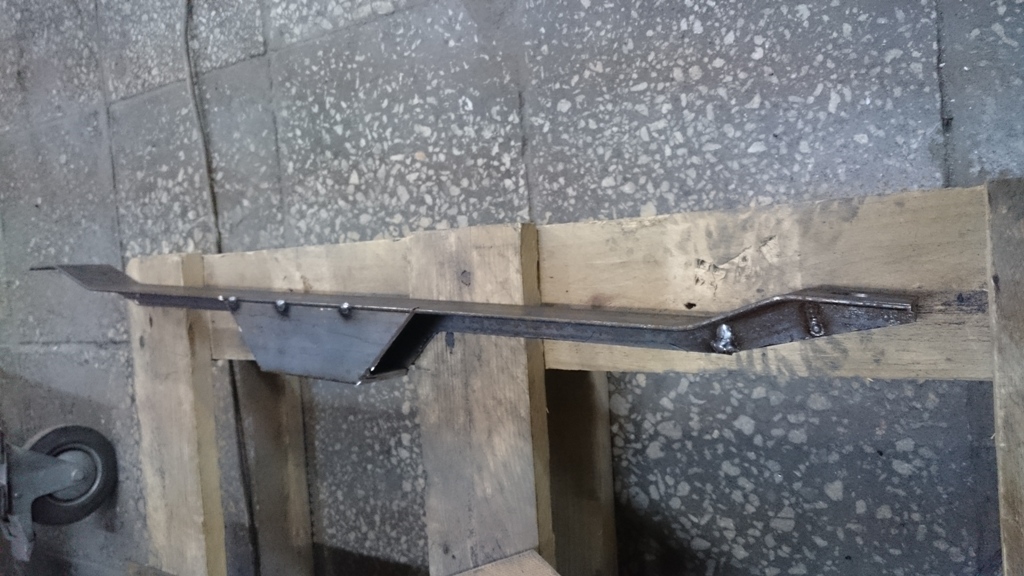

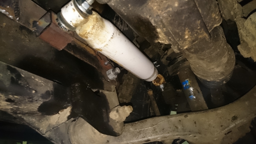

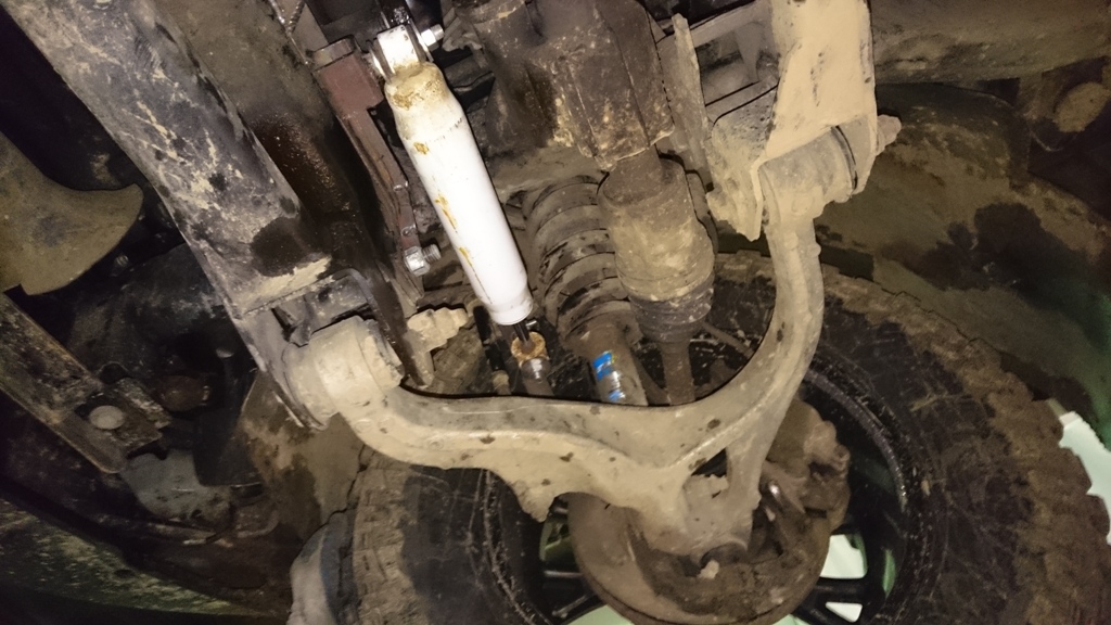

Решил попробовать.
Все же 37 катки и лифт стоит.
Изготовил каркас (подойдет всем у кого лифт 4 или 6 люймов). Ошибся с размерами креплений. И сначала при работе подвески демпфер начал цеплять саму рейку. Места там для этого всего ОЧЕНЬ мало.
В итоге переделывать не стал, а сколхозил
"времянку" что бы вечером все же проверить есть ли изменения. Боялся, что руль будет более тугой и перестанет возвращаться.
Изменения есть. Рулится приятнее. Пересечение колеи в руле практически не чувствуется. Негативных факторов и изменений от его присутствия нет совсем.
Мне понравилось.
Надо втыкать второй и раму заказать на производстве - согнут из 6-ки под уже точный размер.
С большими колесами все же полезная штука.

F470140#3
Леонид пишет:
Отлично получилось) значит резиновый рулевой не стал трогать?
Получилось плохо.Расчетная и красивая рама не подошла. Пришлось кусок профиля приварить.
А вот эффект понравился.
Рулевой не стал, это да. Да и не в нем проблема, а в весе подвески и колес.
На 6 дюймовый лифт идет поворотный кулак походу из чугуна. Он просто неподъемный. Ну и колесо около 60 или 70 кг
Надо гасить колебания до рейки, а не усиливать её.

F470140#11
Соратнички!
Воткнул демпфера от 2500 на обе стороны. Сейчас дорабатываю чертеж для заказа на производстве (вырезают плазмой и гнут из 6мм)
Ну и что бы все это дело влезало в стоковые машины.
Если будет интерес то можно собраться группой лиц и протестировать на моем - для понимания "а надо ли оно вообще"
Колею под углами проходит без поползновения руля. Руль возвращается после поворота чуть медленнее, но помогать рукой не надо - хватает. На стоячем авто изменений нет. На скорости - стал немного упругим, но от этого только плюс ( на мой взгляд)
Для чего? Для того, что бы при заказе на производстве партии от 10 шт получить скидос на опт и снизить себест.
Если будет отклик и тема не сольется - заустим в производство и продажу по себесту через магазин. Если нет - буду наслаждаться в одно рыло. 🙂
