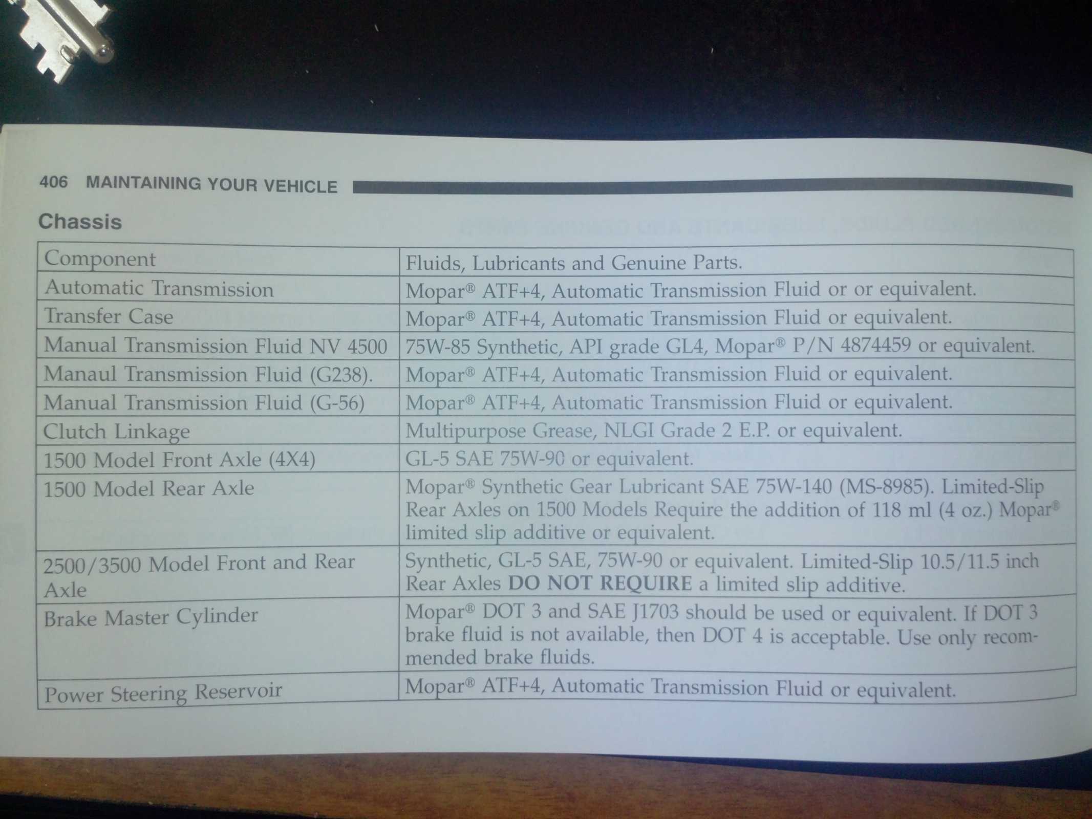

Приветствую, Комрады!
Че то рылся по форуму - не нашел, какое масло лить в ГУР в Рэм 1500 5,7 04 года?? Если если есть где то инфа, ткните ссылкой... А вообще то это должно быть в каком то централизованном месте, типа темы по заправочным объемам и спецификациям жидкостей для модельного ряда... 😑
Алексей#2
Так на крышке бачка гур должно быть написано.
Alien#3
ATF 4+
Алексей#4
Или специально для ГУР: Mopar Power Steering Fluid+4, в зависимости от того, что написано на крышке бачка ГУР.
